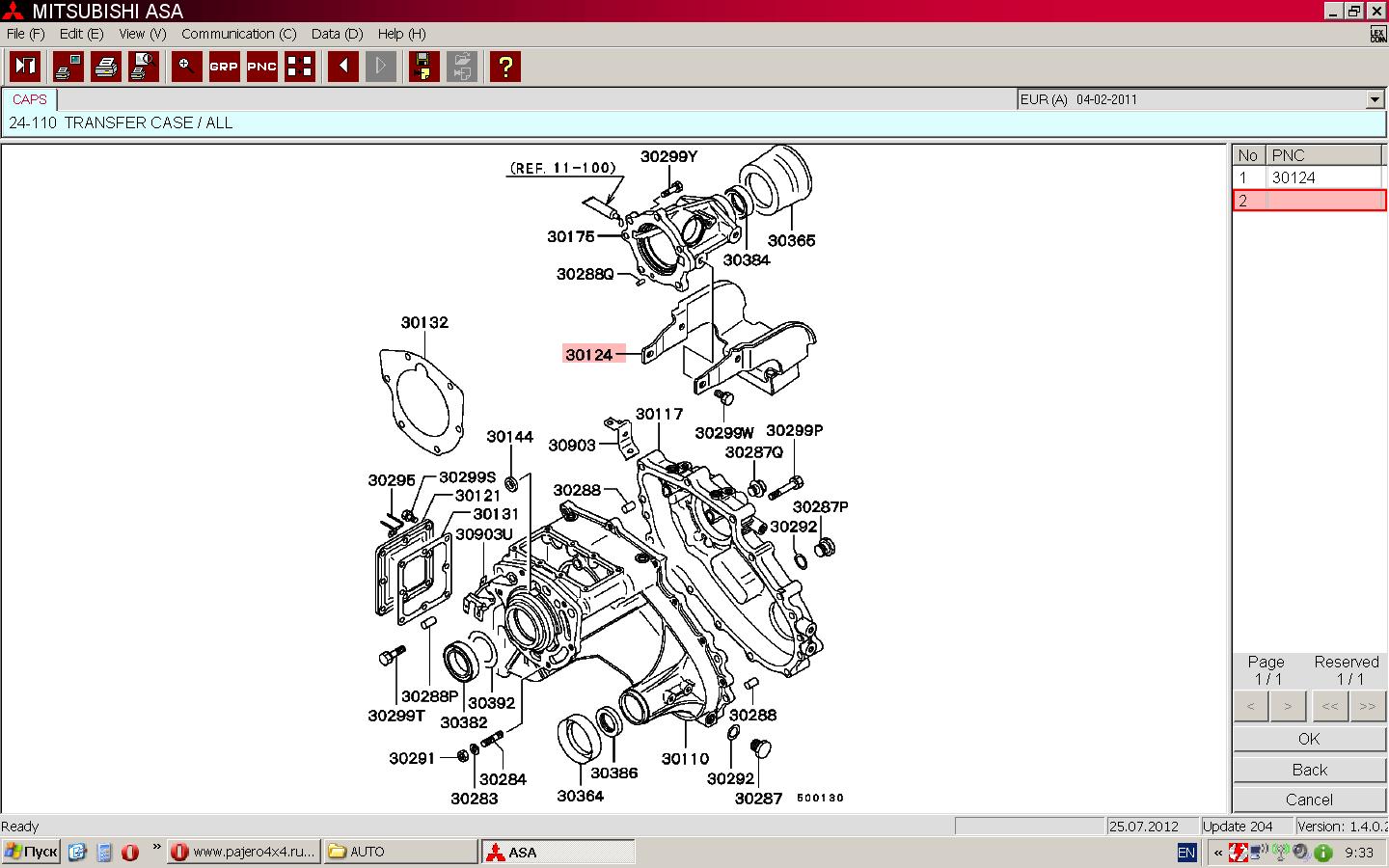

Недавно купил машину Pajero Sport 2003г., тут начал менять подушку раздатки, и показалось что одной поперечины не хватает на раме, т.е. подушка стоит, а поперечины на которую она опирается нету, код подушки (MR 196592). Видно что даже болты сорваны на раме. Нет ли у кого фото этой поперечины, сам бы сварил из железа. А то колбасит кпп с раздадкой на кочках.

Пришли фотку того места на раме а то не все знают коды деталей :)

алексей - Маленький Мук писал(а):Пришли фотку того места на раме а то не все знают коды деталей :)
Какую фотку? Лёша, под тем номером деталь никак с рамой не связанная.
Бред какой то.

если раздатка то она держится на опоре с лева МR267864 нужны фота? то тогда в пятницу буду свою менять могу с фоткать и скинуть ее в тему .

Дело в том что у меня эта подушка под кодом MR 196592 висит в воздухе, не на что не опирается, поидее я так понимаю должна быть опора которая крепится к раме. Фотку выложу вечерком чтобы понятнее было. Если кому не трудно выложите фото крепления раздатки.

Да она и должна в воздухе висеть. Так как это не подушка, а демфер колебаний. Для гашения вибрации

а я понял, спасибо!
