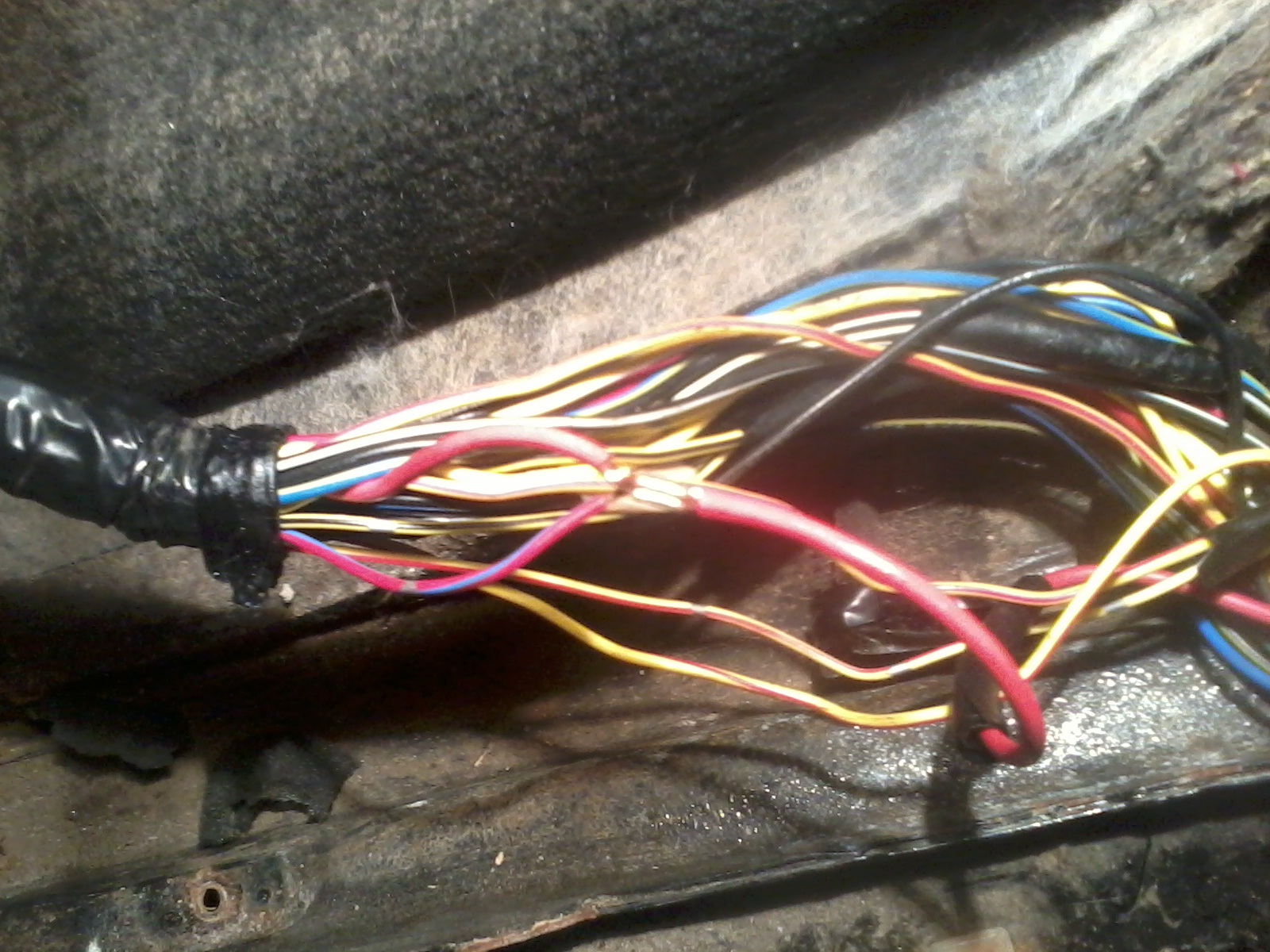

Re: датчик ДРВД не видит заднюю передачу

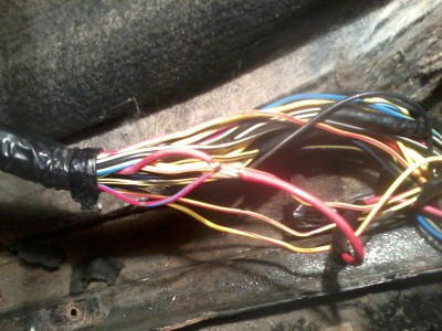

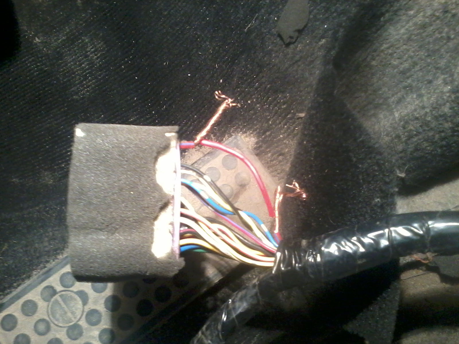

Датчик не при чём.
Открывайте водительский порог. Там жгут проводов на АКПП.
На нём разделение проводов. На лампы на панеле и на блок управления АКПП.
Вам нужен красно-голубой провод, отходящий от красного.
Да и проверте все соединители в этом месте. Неисправность очень известная.
Ничего страшного
Ничего страшного

Вот такая у меня на данный момент ситуация- после вчерашней диагностики проехал 100 км ошибки были сняты АКПП работала более менее нормально, вечером поехал с работы домой и вот жопа . на данный момент моргает N ? P и R вообще не горят .
как велел уважаемый "SNOOPER" проверил жгут проводов , состояние на нем девственное , проверил все разветлнение тоже самое.

Р и R вообще не горят N сначала горит потом моргает ,все остальные горят правельно
Ну тогда прямой путь к данной операции http://www.pajero4x4.ru/bbs/phpBB2/view ... 8#p1248158

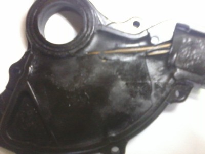

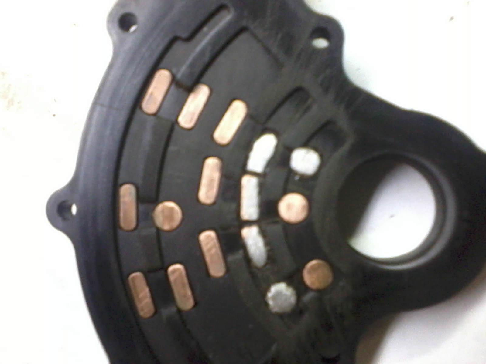

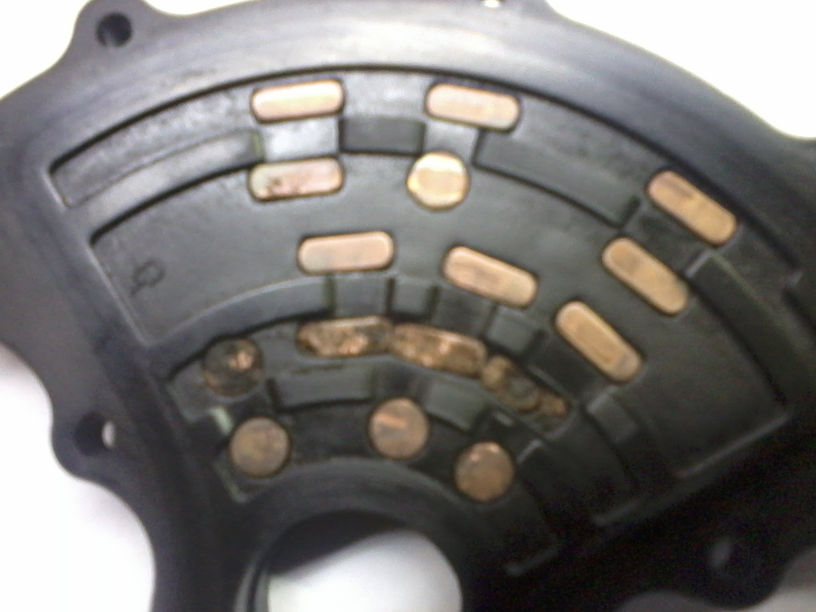

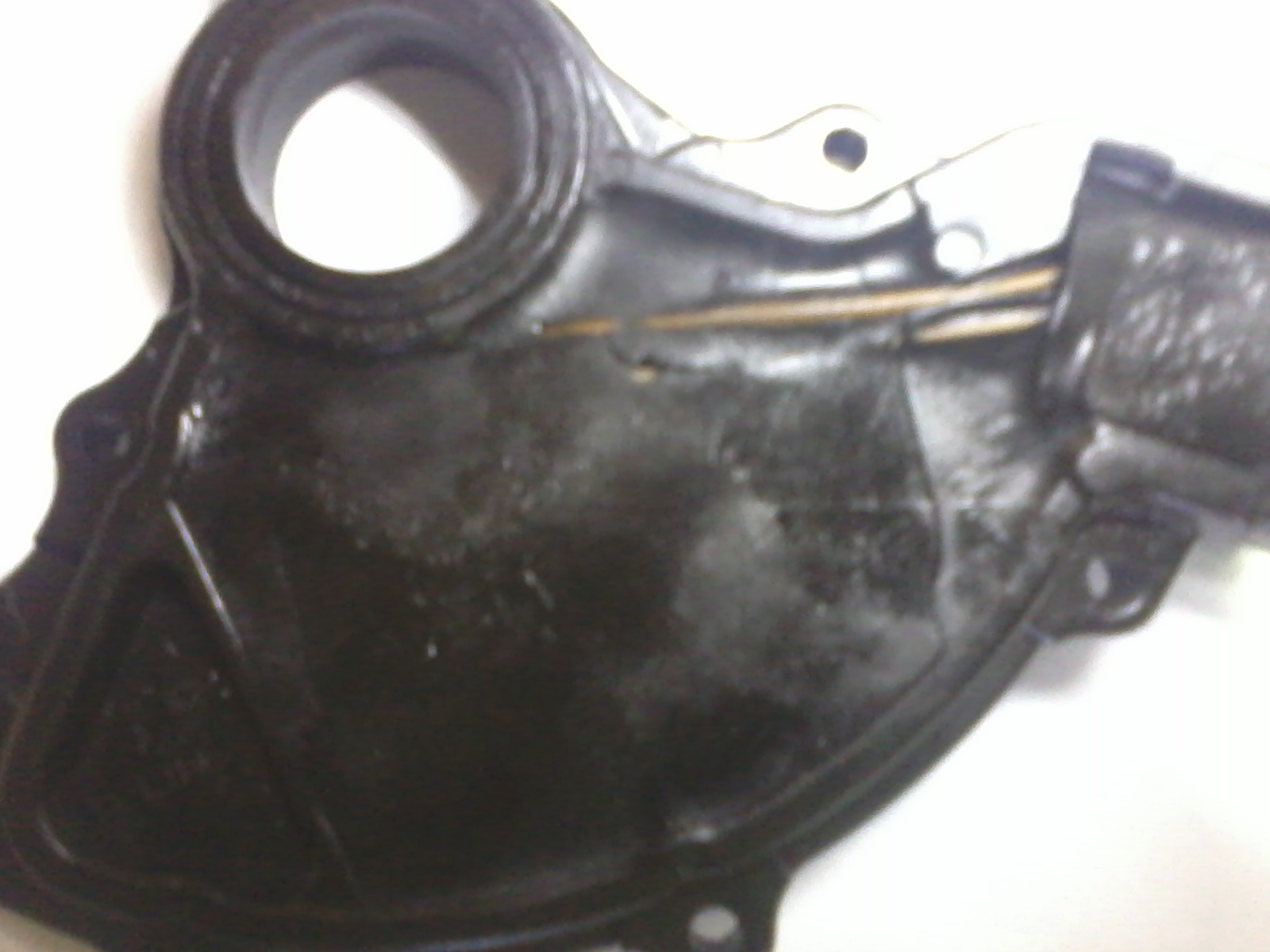

Приехал с рыбалки и сразу под машину , на удивление все прошло давольно легко , не чего не прекипело не приржавело . снял все давольно быстро не чего не сломал.
Но радость моя была не долго .
При вскрытии обнаружил что нижние контакты выгорели.
ну думаю щас наплавлю тугоплавким оловом поколхозю и соберу. но тут вспомнил слова диагноста, что не могу скинуть ошибку.типа коробка постоянно ее показывает. так вот я что думаю , а неможет ли ее показывать из за того что сгоревшие контакты сплавились и меж собой замкнулись. и чтоб все правильно работало нужен колхоз по акуратней, попробовать эти контакты выковырять и востоновить по отдельности, так чтоб они между собой не коротили.
короче нужен совет
короче нужен совет

короче не дождался советов сделал по своемому.
сначала попытался всковырнуть заливку, не получилось, феном грел тоже самое. короче вынуть контакты не получилось. принял решение наплавить.
наплавил собрал.- все заработало, лампочки горят правильно , рывков нет ошибка не загорается. правда на ходу не проверил позно было, сегодня проверю
КОРОЧЕ большое спсибо "SNOOPER"у походу вточку попал.
На датчике меток нет, единственный нюанс в регулировке заключается в том что датчик двигается в верх низ 5мм(в крепление датчика отверстия овальные)
как я понял если на "Р" или "N" авто не будет заводиться то нужно его малость сместить.
на все провсе , снять почистить поставить 1 час (с пивом) и еще мне пришлось у кардана одну сторону отворачивать для удобства подлазинья.
Уважаемый "SNOOPER" сегодня опять загорелся чек и коробка встала в аварийный режим, ошибку скинул, 5 минут покатался и опять чек горит.
Че делать? менять датчик или попробовать порегулировать , фишку проверить может незащелкнул?
