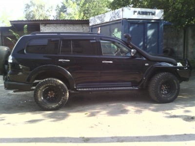

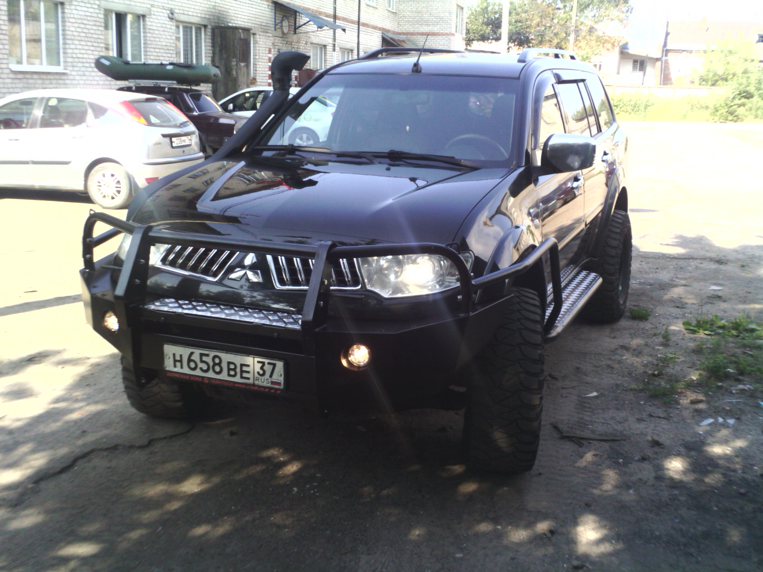

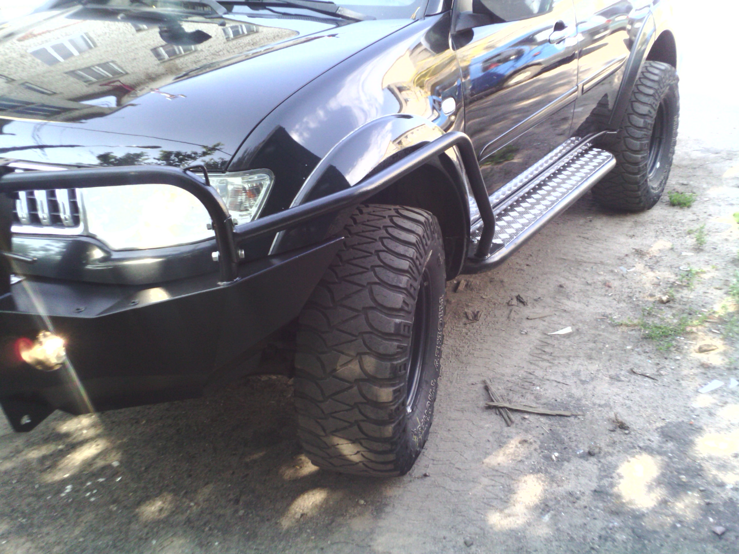

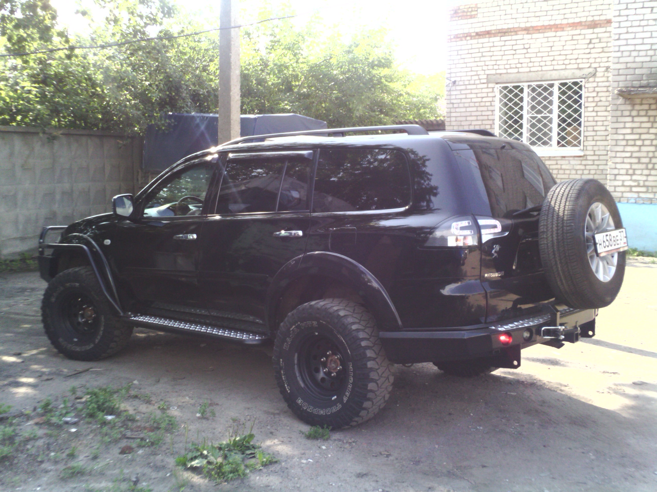

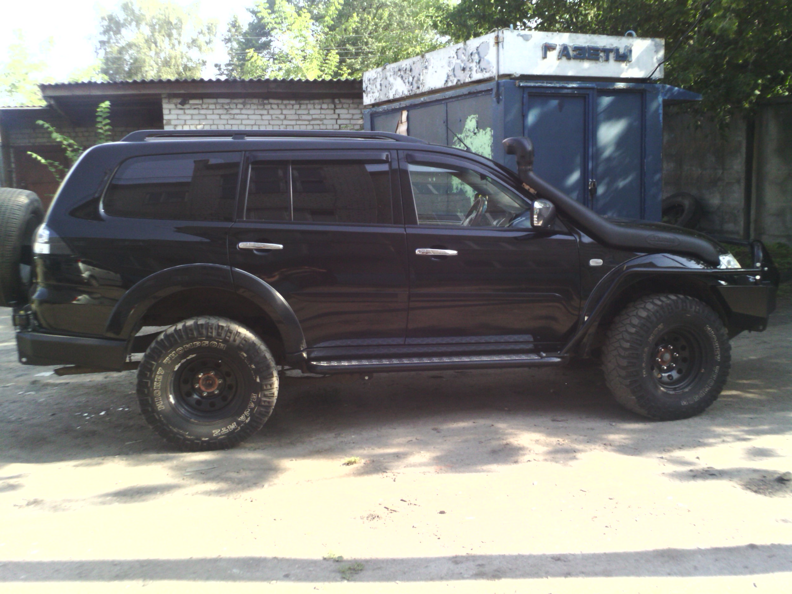

За 2011-2012 год по разным причинам новенькие бампера превратились в расцарапанные и замятые, решил поменять на прочные и железные. Было несколько моментов когда подножки мог сломать, но слава богу не сломал. Ну и конечно снимать грязную запаску из под машины тоже не удобно. Год ждал фортуны на бампера и наконец-то все получилось. За шноркель/лифт/кузовщину/механнику спасибо АБМ Моторс, за силовой обвес спасибо Саше МШУ. Вот несколько фоток, фотать особо не умею, да и фоткал на телефон поэтому не взыщите:
НМПС 3.2, 08, black, хобот Safari, 33 А.T.COOPER AT3, 5 см бодик, сапуны, обвес МШУ, +5 см VladSprings/Koni и т.п.

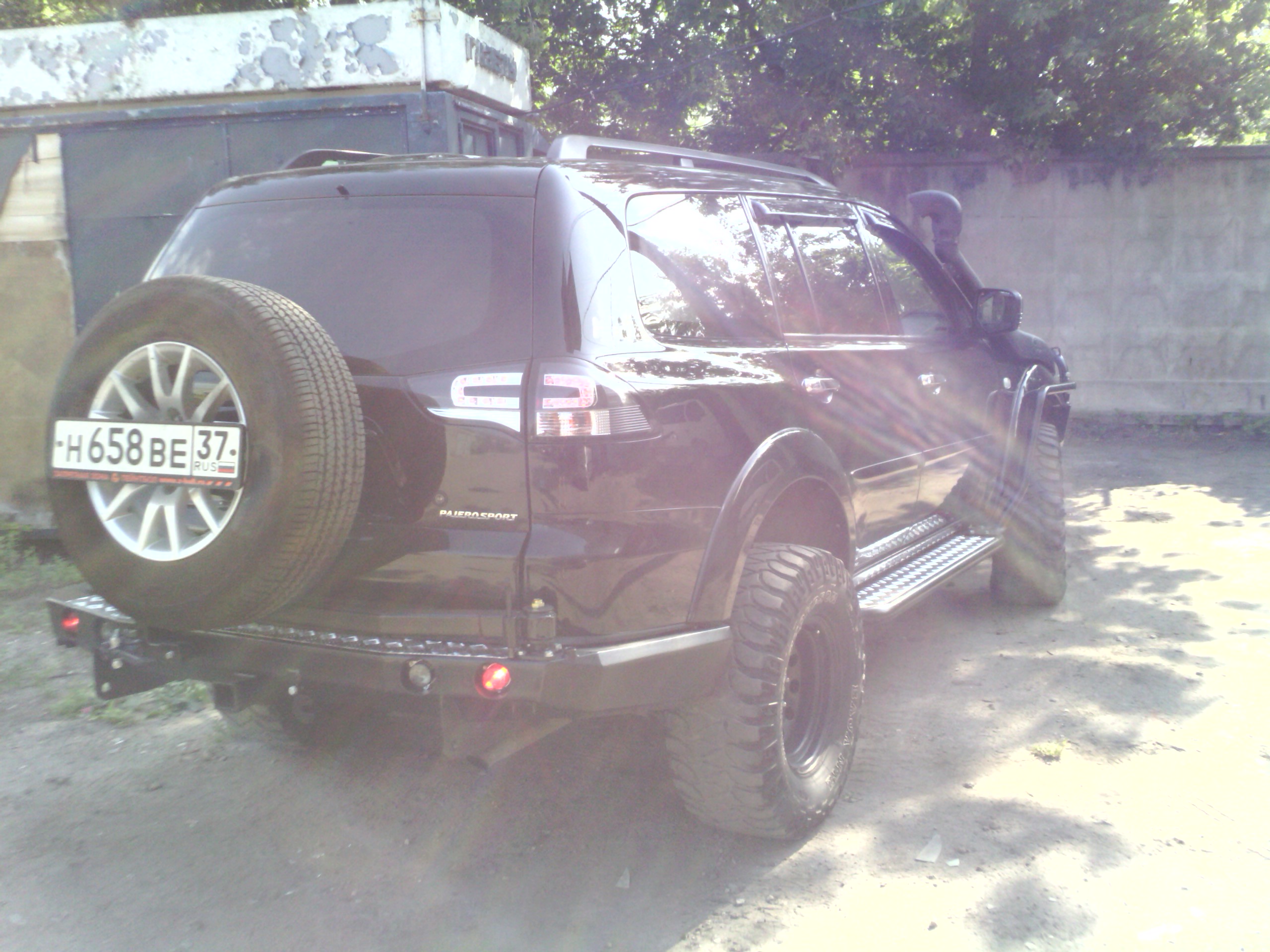

Запаска из общего антуража выбивается. А так ничо, зачетно!

еще много чего делать, в т.ч. и запаску 33" намутить надо

офф.зачем такой вылет колес?
Славик.
White Bear
Сообщения: 2575
Зарегистрирован: 22 окт 2009, 18:44
Откуда: Moscow [97]
Благодарил (а): 13 раз
Поблагодарили: 17 раз
Re: Силовик от МШУ.
Сообщение White Bear »
За недорого жипер один уступил комплект диски + резина =). Подшипники новые стоят не дорого, поэтому пока на этих погоняю до зимы. Денег есть куда вкладывать пока.

White Bear
Это съемный водопровод спереди?

Это полотенце сушитель :Botan:

А бак дополнительный в планах?
Раз запаска на калитке, обязательно нужен бак
Некрасивый самолёт не летает
White Bear
Сообщения: 2575
Откуда: Moscow [97]
Re: Силовик от МШУ.
Бака на этот этап стройки нет в планах, но если и буду делать то вместо глушака вмостырю штатный бак или подходящий по размерам. Выхлопная система будет переварена. А в освободишуюся от запаски нишу вварю ящик для ресивера, компрессора и струментов.

К.Резник
Сообщения: 976
Зарегистрирован: 12 ноя 2010, 13:48
Двигатель:: 4D56U, дизель
Откуда: Новосибирск
Откуда: Новосибирск
Благодарил (а): 238 раз
Поблагодарили: 208 раз
Re: Силовик от МШУ.
Сообщение К.Резник »
White Bear писал(а):Бака на этот этап стройки нет в планах, но если и буду делать то вместо глушака вмостырю штатный бак или подходящий по размерам. Выхлопная система будет переварена. А в освободишуюся от запаски нишу вварю ящик для ресивера, компрессора и струментов.
Круто :*THUMBS UP*: !
Мы не ищем лёгких путей :), нужно не потерять шикарный задний свес который у тебя получился после установки заднего силового бампера и убирания запаски снизу.
Удачи!

Бак не часто обслуживать придется, поэтому его место поглубже, да и шансов пробить поменьше. К тому же подсмотрел у буржуев как делается из двух баков 1 при помощи разности уровней и соединений, по электрике ничего делать не надо и заправка в одну горловину = дешево и сердито. Пневмо систему в подпол и набор струментов в ящик сваренный так чтобы не выступать за силовик.
МШУ
Сообщения: 28930
Двигатель:: 6.2диз и 1.3бенз
Благодарил (а): 91 раз
Поблагодарили: 515 раз
Re: Силовик от МШУ.
Сообщение МШУ »
White Bear писал(а):. А в освободишуюся от запаски нишу вварю ящик для ресивера, компрессора и струментов.
эта,будут тебе варивать в пол ящик для инструмента=не забудь,что будет мешать траверса рамы,на которой весит лебедка з.колеса...её ,без вопросов,можно илюминировать и вварить сзади поперечину между рамин...самое главное,штоб мастеровые от крепления бампера ничего не отрезали...а то ужеприциденты были с моим з.б. идоп баком на к-90(не бауманец)))))))Mиха,сорри,закорявость:тычу фал...стилусом))))))

Так и планировал, профиль со стенками 3 вварить, но это все на весну.

ему бы еще гламурные расширители)))
в москве вроде делают)) причем занедорого)))

Это на люську делают, на нюшку нету. Да обычные фендеры универсальные пойдут =).

White Bear писал(а):Это на люську делают, на нюшку нету. Да обычные фендеры универсальные пойдут =).
хочешь сказать что они не подойдут??? чей то я сомневаюсь)))
обычные универсальные это колхоз.. выглядят ужасно) а эти симпотные)

Крылья разные и дырки разные, сам не пробовал, но думаю что ужебы многие себе на нюшку вкорячили бы. А задние точно не подойдут. Если найдется умелец за недорого делающий на заказ, то я тоже заказал бы, но на горизонте у меня такого нет.
