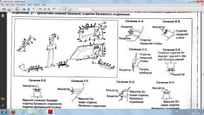

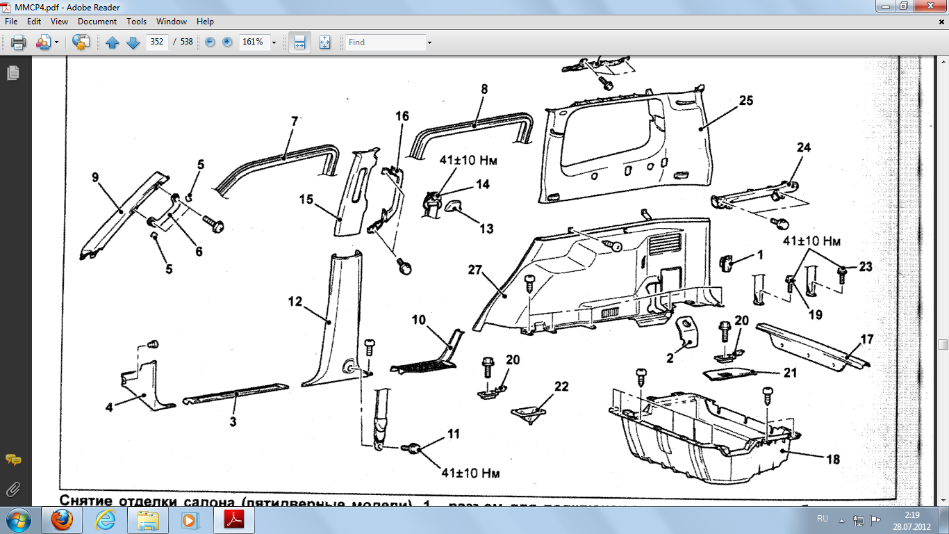

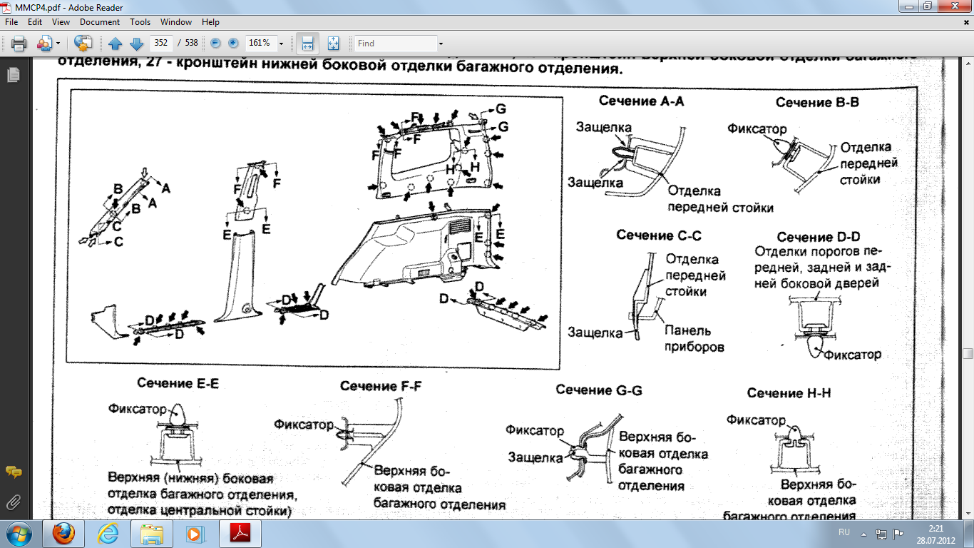

Или молча или с песнями. :) Тема есть в ветке, кнопка "поиск" вверху, чуть правее.
Не ленимся. :;-):
