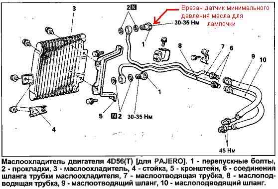

Подсветка работает на доп приборах ( впрочем всё работает , кроме этих траблов ) . Грешу на датчик давления масла. Провод снимаю прибор не работает . Только не понял с вольтметром что . По "масло- теме " думаю механику поставить от трактора ))) И датчик паникёра как в теме alexrrr1 http://www.pajero4x4.ru/bbs/phpBB2/down ... &mode=view
