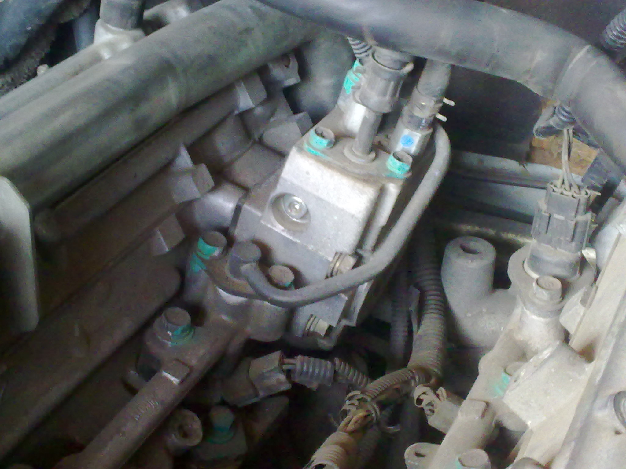

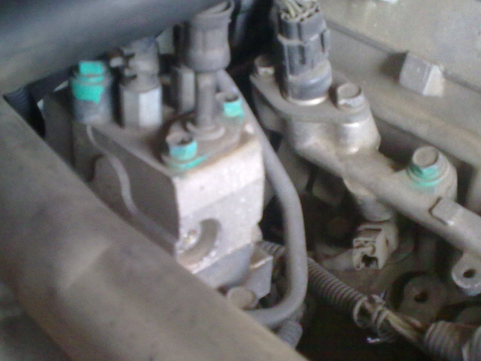

сверху на насосе прикручена трубка топливная двумя болтиками, они еще зеленым отмечены. Откручиваем эти два болтика, отодвигаем штуцер, вкручиваем в открывшееся отверстие толстый саморез, пассатижами за шляпку, выдергиваем саморез. На фото не видно, но рядом есть такая же трубка, процедуру повторяем.

Добавлю. Саморез диаметром 5 мм. При установке постукиваем по новому фильтру выколоткой, чтобы заподлицо встал. На резиновые уплотнения на трубках при установке капнуть масла.
P.S. Имхо, под второй трубкой (на выход) не обязательно фильтрик менять.

Все там есть, это у меня рисовалки никакой на компе нет :). Вот трубка которая от насоса спускается на рампу это выход из насоса, трубка высокого давления, вот под ней есть второй фильтрик, его лучше помыть, всяко бывает

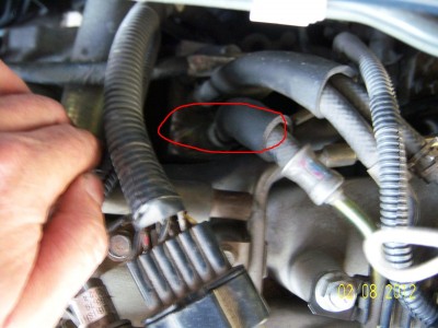

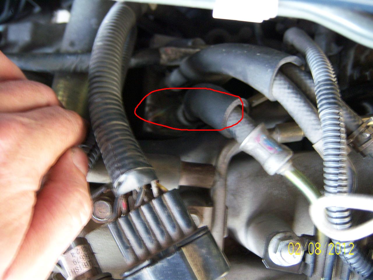

Сегодня изучал подкапотное пространство и увидел, что доступ к фильтру ТНВД довольно таки свободный.
Кто-то ведь писал, что менял его не снимая плиты, а его на смех подняли. Кто чо думает по этому поводу все-таки?
Вот он:

Доступ свободный, ничего снимать не надо. Только разъем форсунок отсоединить и пару воздушных шлангов скинуть ,чтобы не мешались. Я запаску рядом с правым колесом клал - на неё как на табуретку становился, плюс фонарик иметь желательно - темновато под впускным коллектором. И не забываем давление сбросить в шланге.

Сообщение Евгений 444 »
ну чтож, всё ясно. байки про снятие коллектора - трюк СТОшников, стопудово... отвинтят пластиковую защиту, выпучат глаза - ёёёёёёёё, да тут работы на день, полдвига разбирать... хз чо они там снимают-одевают, а нормо-часы тикают...............
ок... будем умнее... жаль только, что знания дорого покупаются, и по деньгам и по времени.

Евгений 444 писал(а):Сегодня изучал подкапотное пространство и увидел, что доступ к фильтру ТНВД довольно таки свободный.
Вот он:
Скажу больше, на днях снимал целиком ТНВД без снятия коллектора. Трудно, но можно, главное не уронить головку, доставать проблематично.
