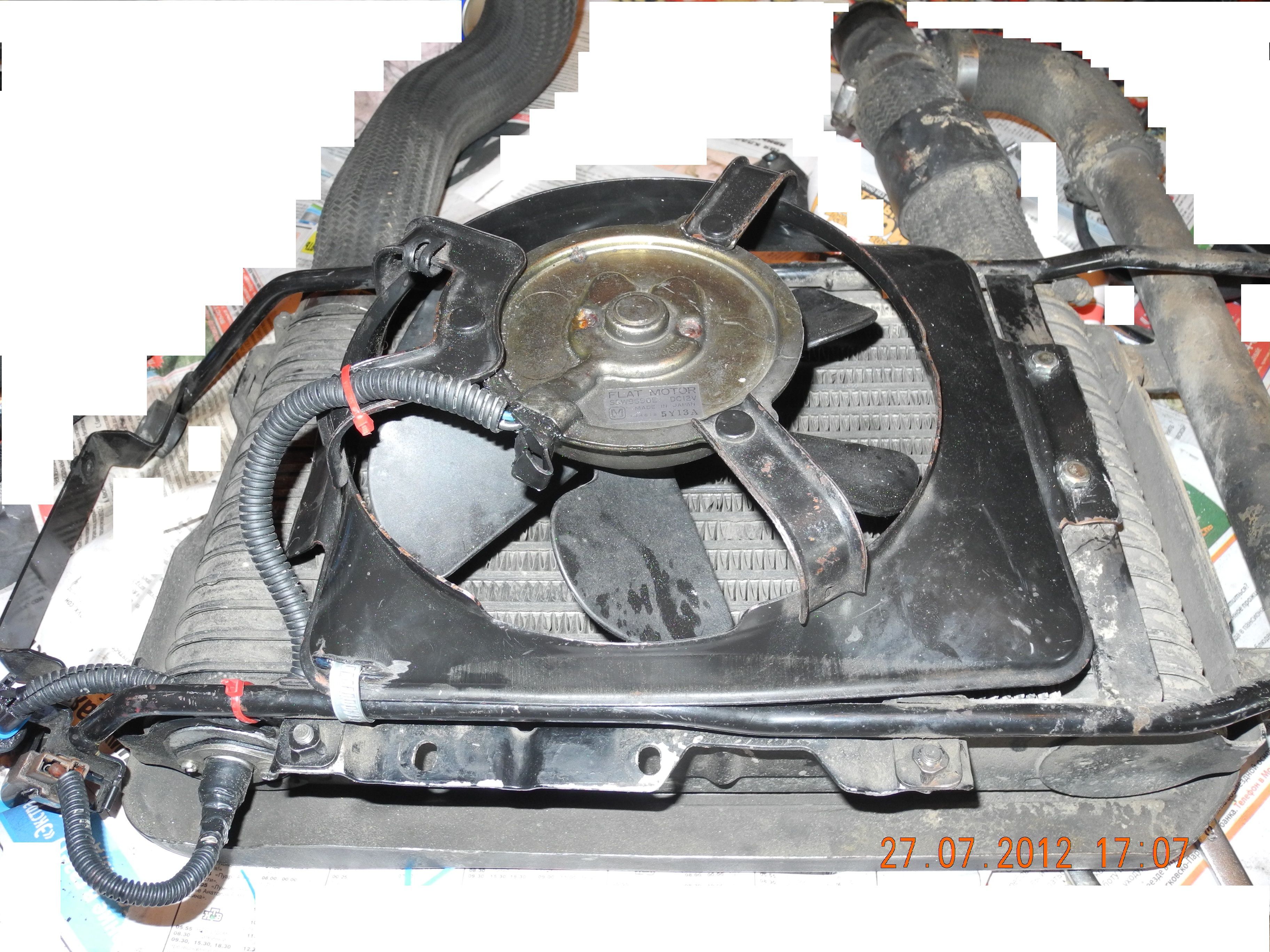

"накрылся" мой вентилятор, нашел только от 4М40...
с болгаркой и дрелью вопрос переустановки занял полчаса...
может кому пригодится..
вентилятор ин. куллера от 4М40 для 4D56

Чё по деньгам?

500 руб вентилятор б/у, плюс пива разливного на 300 р... ))) ...
из дополнительного - пару хомутов и пару болтиков с гайками... электроэнергию не считаю )))

А датчик старый или тоже от 40-го?

все кроме вентилятора от 4D56 ... недеюсь это не принципиально...
