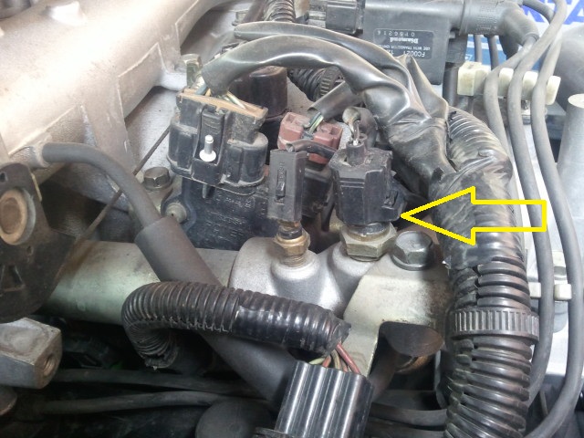

Для начала попробуй отсоединить разъём с температурного датчика (двухконтактного) если не пройдёт, то с моторчика РХХ...

HiTEX писал(а):Для начала попробуй отсоединить разъём с температурного датчика (двухконтактного)
а визуально он где?
