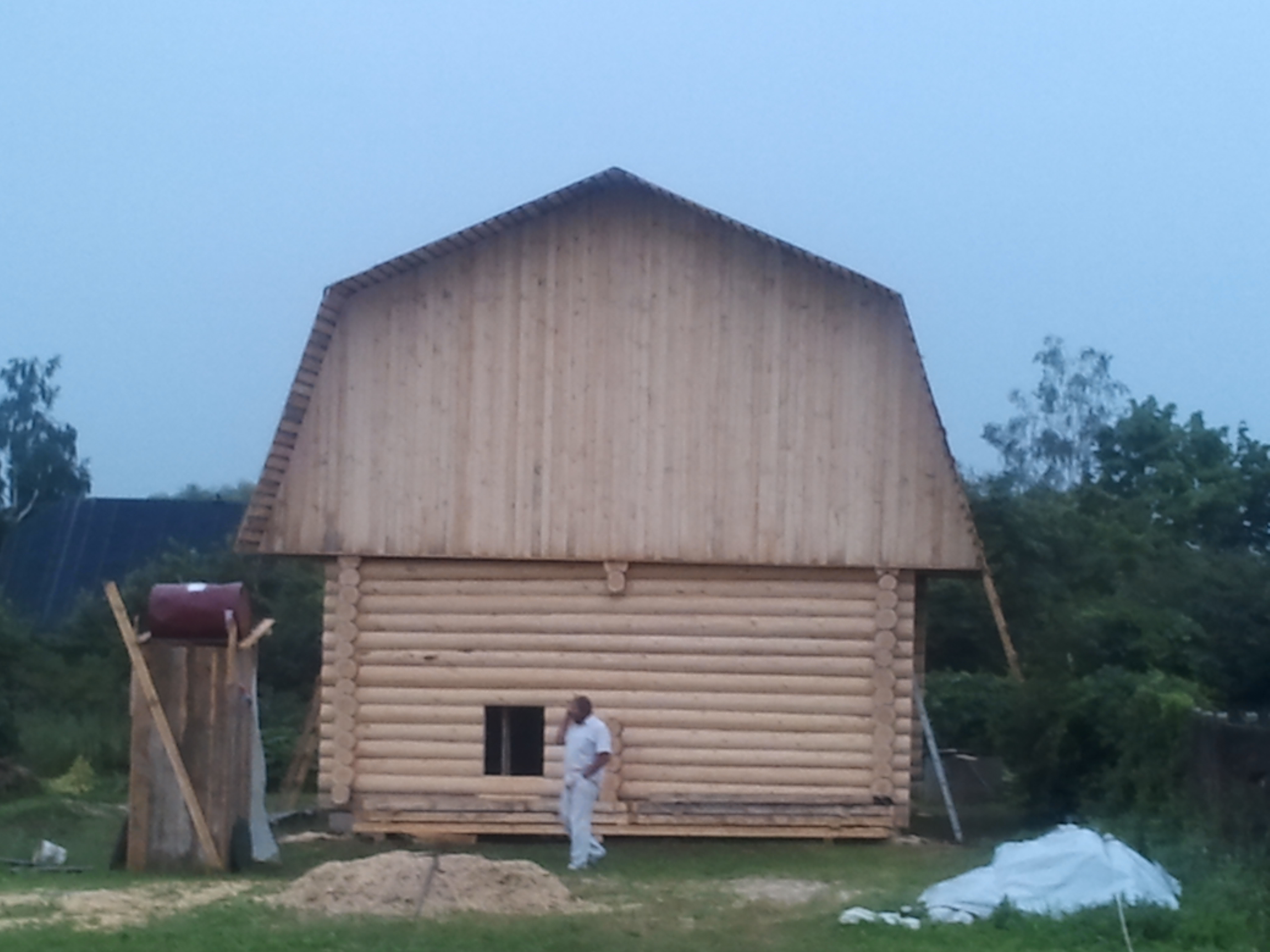

Мне, буквально 2 недели назад, поставили сруб 6,5х6,5 3м высота сруба + мансарда. Мастер из Костромской области. Цена приемлемая (если интересно - в личку). Мне сруб ставили на мох, стропильную систему делают как положено - зарезают шип-паз. В общем рекомендую! Если есть желание, можешь подъехать, посмотреть.Rodogast писал(а):Сруб! Чего тут думать? Красота + дом дышит + отсутствие фенола, формальдегида и прочей бяки.
