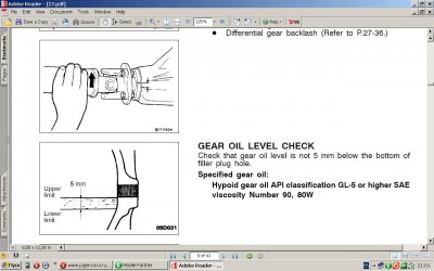

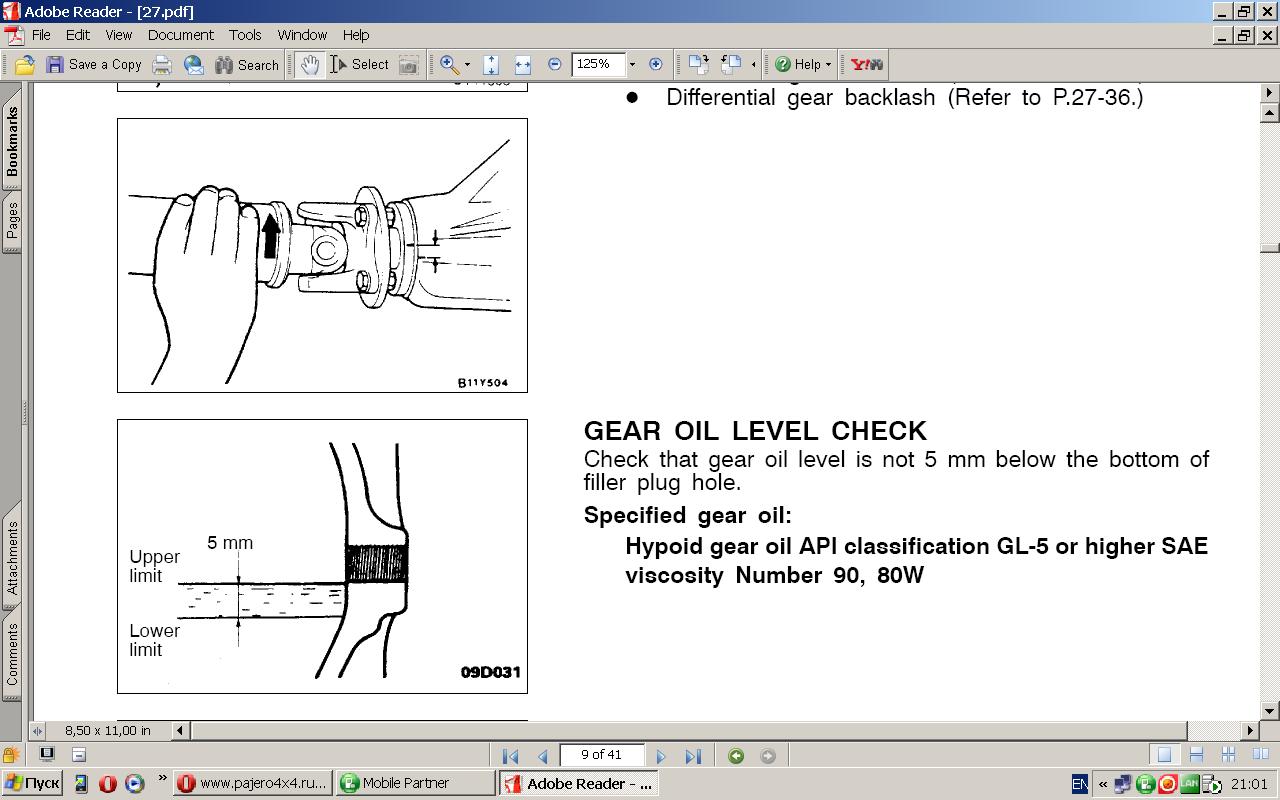

А как этот 1 мм поймать?
Сообщения: 57475
Поблагодарили: 4803 раза
Re: Возможно баянный вопрос про гул
А зачем его ловить да ещё и 1мм?
Уровень при комнатной температуре.
На горячей естественно больше.

SNOOPER писал(а):А зачем его ловить да ещё и 1мм?
ну вот, исходя из второго рисунка как раз и получается, если из заливного отверстия еле-еле писает, значит уровень "по максимуму"
Сообщения: 57475
Правильно :)
