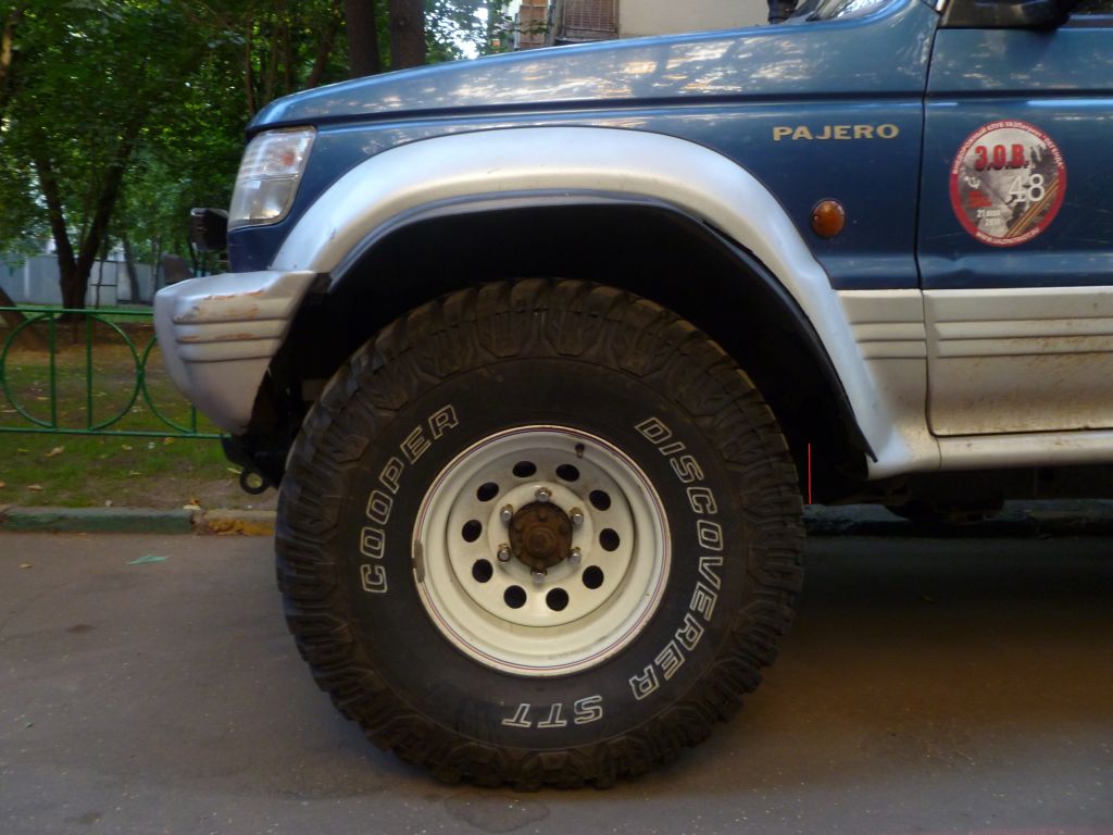

Re: Подскажите по поводу 35 резины
А фото не мог бы скинуть? =)
MMC Pajero 2, Бодик +5, пружины Токика усиленные + торсионы накручены. 35/12.5/15 Мудовые Борис Федорович =) Лебедушка 12000 =) рация =)
bubl
- Сообщения: 3541
- Зарегистрирован: 08 сен 2010, 12:04
- Двигатель:: бензин
- Мой автомобиль(и):: МПС 2007 . 3,0 АКПП
- Благодарил (а): 5 раз
- Поблагодарили: 23 раза
примерно так... красная линия - это где началась арка
Благодарю великодушно, а подскажи пожалуйста что нибудь делал с передней подвеской???bubl писал(а):примерно так... красная линия - это где началась арка
пружины и торсионы новые поставил, новсе тоже самое осталось
