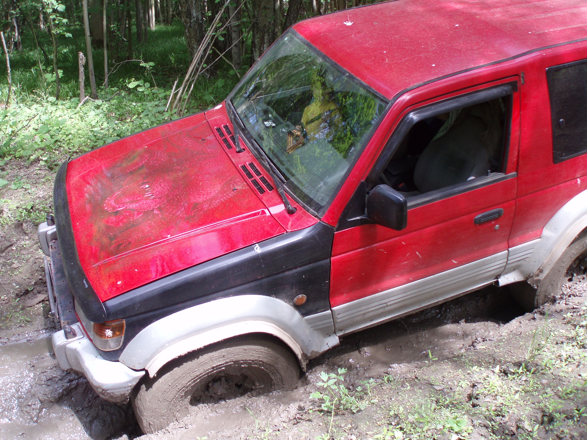

на счет потянет или нет, не подскажу, у меня 3,5 литра. а так 2.8 дизель тянет легко - пилить арки надо будет полюбому. от угла сантиметров 10 спиливал.

А фото не мог бы скинуть? =)

примерно так... красная линия - это где началась арка

bubl писал(а):примерно так... красная линия - это где началась арка
Благодарю великодушно, а подскажи пожалуйста что нибудь делал с передней подвеской???
