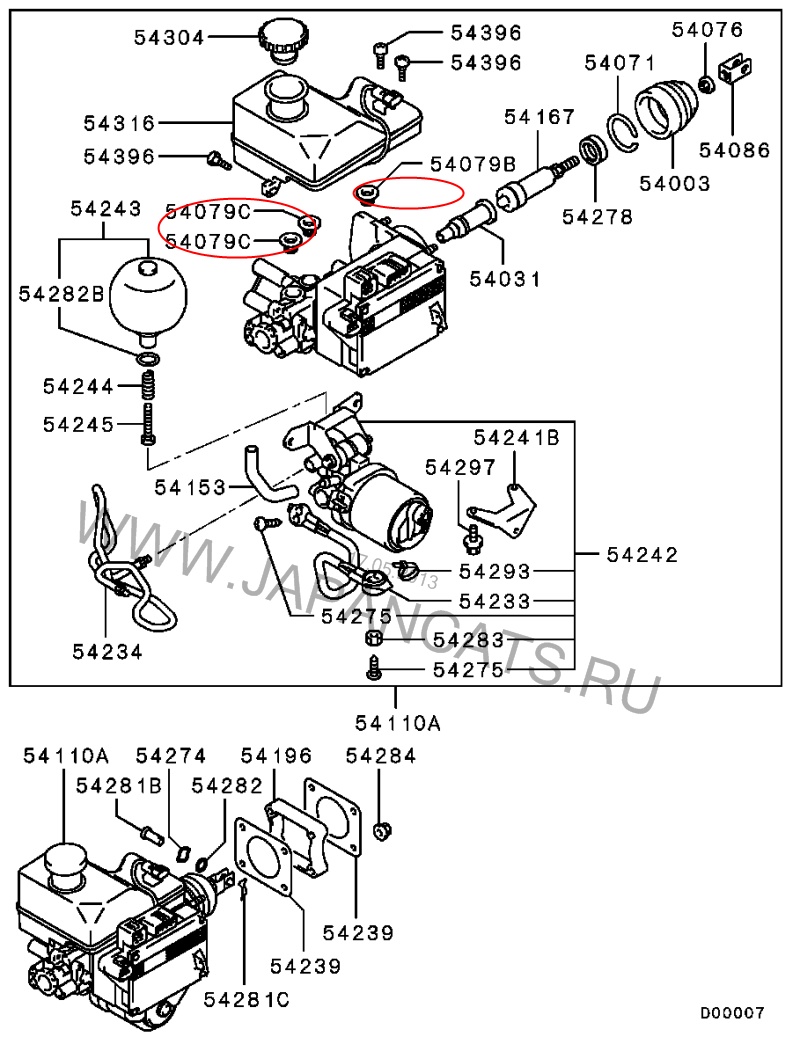

Тоже течет бачек. Подскажите, речь идет об уплотнительных кольцах которые я обвел красным? Это резинки или медные/латунные шайбы?

Re: Замена уплотнителей бачка тормозной жидкости

Народ, а как вы этот бачек снимали. С нижним торцевым винтом понятно особо проблем нет. Но как, чем открутить подлезть к тем двум, которые у моторного щита?
