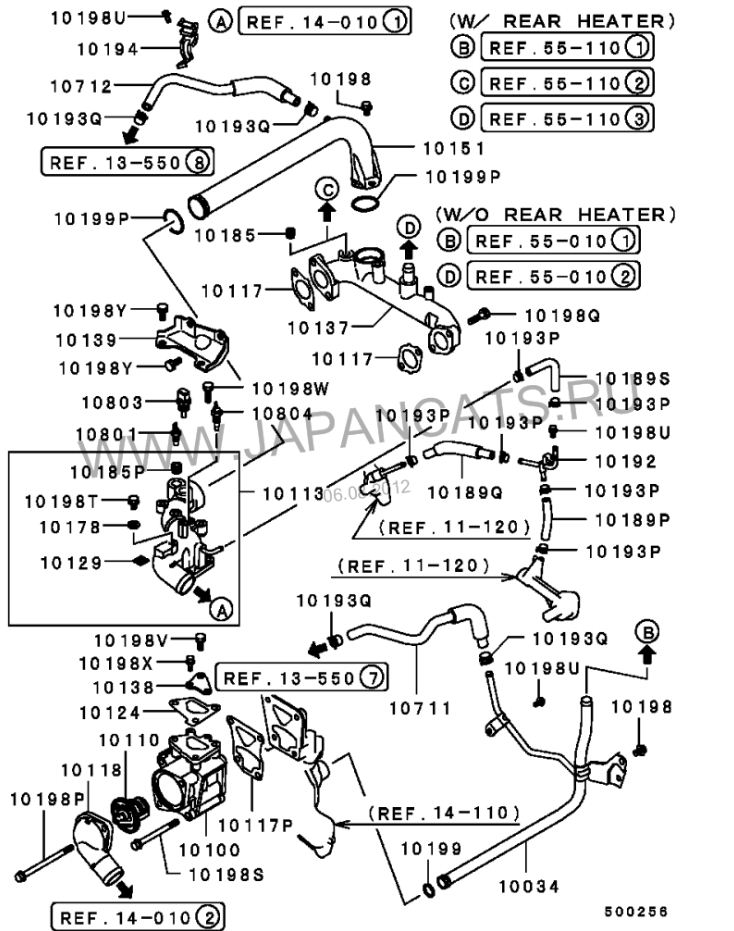

В общем, давненько уже начал замечать что уходит фриз. После поездки наблюдаю стекание фриза по коробке, то-есть течет где-то сзади блока. При недавней замене сальников клапанов просмотрел все трубки на печку как переднюю так и заднюю, все целенько и сухо, причем машинка стояла без радиатора со слитым фризом (ну понятно что блок полный остаётся так как верхний забор обоих патрубков)но на протяжении часов наверно 8-10 с неё капал фриз, а значит течет где-то очень низко.
Первые подозрения были на деталь 10137 и её прокладки 10117, 10199Р.... но так как это практически верхняя точка голов то столько жидкости там быть не может после снятия радиатора.
Интересует есть ли на блоке в том раёне что то типа пробок или же еще каких отводов охлаждайки? Может у кого было что похожее?
п.с. Реально ли снять деталь 10137 не снимая коробку или же не вытягивая двигло?!?!?

А может, колечко 10199 между помпой и трубкой в развале блока?

+100500 больше чем уверен, стандартная проблема, снимать паука впуска.de писал(а):А может, колечко 10199 между помпой и трубкой в развале блока?

Направление правильное, но лучше один раз разобрать впуск и поменять все колечки, просмотреть патрубки задней печки под хомутами рвет обычно, они как раз на этой перемычке, что на рисунке.

Как бы её - перемычку снять чтоб заменить прокладки под ней.
