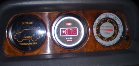

Приобрел цифровой тахометр- DM11 -410 ряб. Купил детали для сборки усилителя сигнала тахометра ( http://forum.cxem.net/index.php?showtop ... try1187286) -90 ряб. Все собрал подключил-РАБОТАЕТ! Все удовольствие-500 ряб. и пол дня работы. Только надо правильно выставить настройки в меню DM11. Подбором выставил "019" показание на холостых-790/800 об.м.
Теперь задача приколхозить в приборку. Думаю в тахометре где индикация(три светодиода-режимы аммов) прорезать окошко и вывести туда табло DM11.
