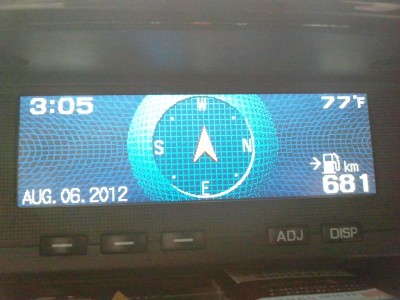

Итак, здравы будьте Бояре...
Озадачился я тут тотальным ублажением своего бегемотика и поменял:
1. Свечи
2. Провода
3. Выпускной коллектор (левая сторона - был с приличной трещиной)
4. Промыл форсунки
Масло и фильтры в расчёт не беру
Тестовый заезд на 400 км до дачи и обратно по симферопольке и последующая заправка показали то, что на фото...
Считаем расход, после нехитрых манипуляций с машиной :*VICTORY*:
Теперь езжу довольный :*CRAZY*:

Не понял, какой расход-то стал? и какой был?
цифры 680 (или около того) я вижу после каждого сброса клеммы...

Михалыч-30 писал(а):Не понял, какой расход-то стал? и какой был?
А без сброса клемы??? я например ничего не сбрасывал. Ну а расход по трассе получился в районе 13-15 литров, с включенным климатом и при средней скорости 100 - 110 км. час

А без сброса клеммы показывает день рождения бабушки-сколько не смотрел не смог уловить логику как и что он считает. Как то даже экспериментировал на трассе по километровым столбикам - проезжаю три столбика(3 км) а на компе показания уменьшаются на один км., по трассе расчетный расход(заправил под пробку - сбросил пробег, проехал, опять заправил, раздели бензин на пробег) при 100км/ч, - 12.5-13 литров (от ветра сильно зависит, при сильном попутном ветре было один раз 11 литров). Свечи менял и попутно чистил коллектор около года назад.
