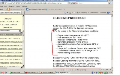

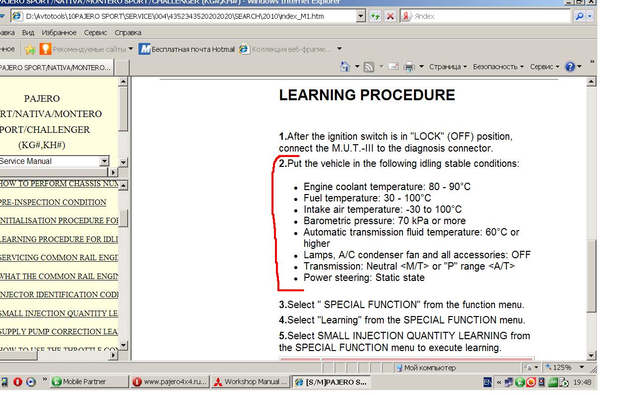

Давайте сменим тон, договорились.
В мозгах заложена адаптация, а не обучение. Это абсолютно разные вещи.
На машинах 11-го модельного года, обучение малому впрыску происходит само, если установить совершенно новые мозги, и выполнить условия при которых возможен процесс обучения. Что в повседневной жизни невозможно. На болие ранних даже первое обучение только с помощью мута. Ну и по поводу мануала. Освежите память.
Условия для перехода в режим обучения

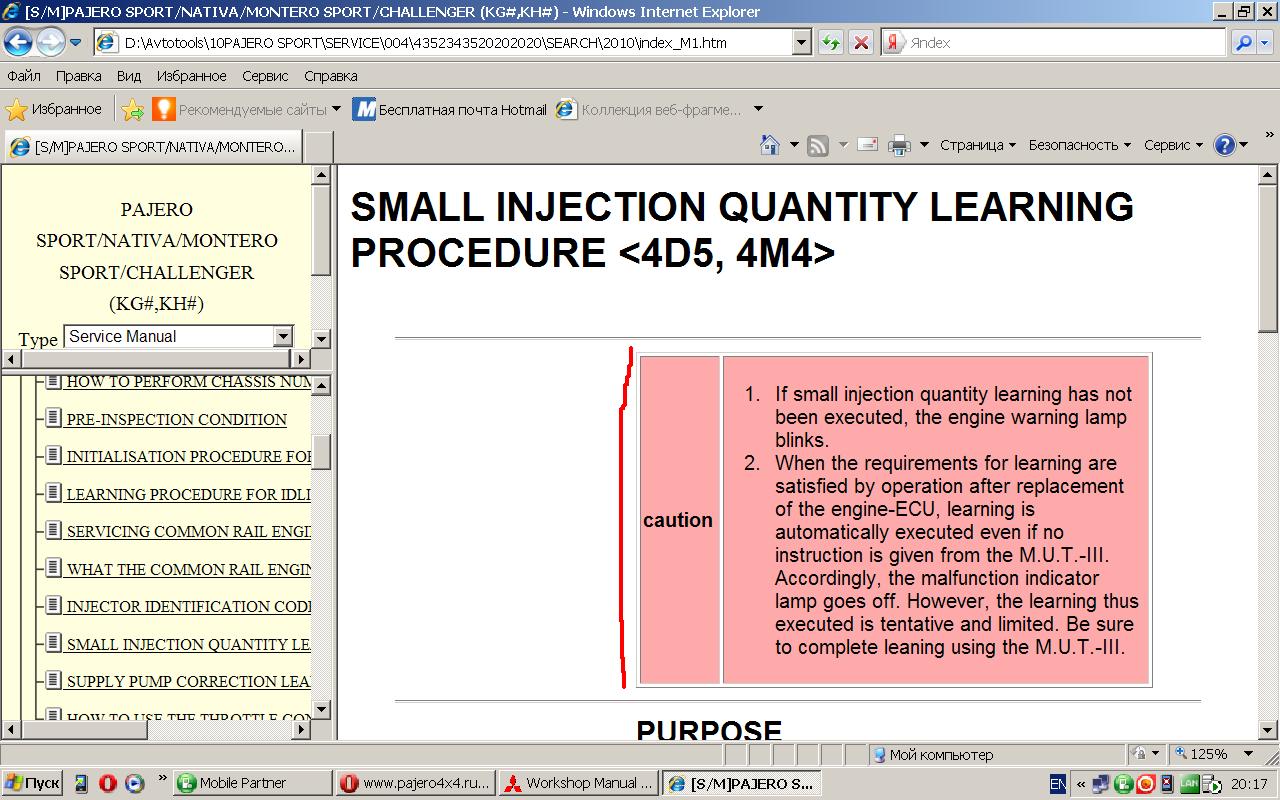

Ну и чтоб окончательно развеить миф о "разводе" читайте внимательно.
Предупреждение.
