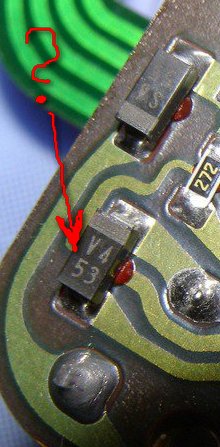

Добрый день. Пишу в этом разделе в надежде, что сюда заходят люди разбирающиеся в радиотехнике. Прошу опознать деталь: стоит на плате тахометра (Pajero II -дизель)-наверно диод? На нем маркировка: числитель- Y4
знаменатель- 53 или 43
Вопрос: что это за зверь и чем его заменить? :*HELP*:

Зайди в Чип и Дип, попробуй поиск в разных вариантах.
Я тут вижу как V453

Не обязательно туда ходить-есть их сайт да и спецов там нет. Так что это за зверь?

LCB писал(а):Не обязательно туда ходить-есть их сайт да и спецов там нет. Так что это за зверь?
Сходить - это не обязательно физически посетить магазин, я имел ввиду сайт.

Больше на конденсатор похож, на 35 вольт 0,45мкФ
V-напряжение 35В
45- емкость в пФ
3 - кол-во нулей после 45
453=45000 пФ=0,045мкФ
вроде как-то так...

Серая полоска обозначает "+" кондера? или"+" диода???

по любому это плюс :)

Если полоса плюс, то кондёр не может быть. Что это за электролит такой ёмкости 0,045мкф. ?
Пощупай тестером, если коротыш показывает, кондёры обычно накоротко не летят., скорее всего диод. Да и чтоб наверняка судить коротыш или обрыв надо отпаять его. Можно для альтернативы съездить в Митино на радиорынок, там полно спецов.

Не прозванивается в обе стороны! Наверно пробитый диод?

Согласен, ступил.. не бывает электролитов такой емкости...
На маркировку диода это тоже не похоже...
Ещё как вариант расшифровки:
V4- напряжение 4 Вольта
53- емкость 53 мкФ.
А лучше сделать как выше постом написали и не гадать на кофейной гуще :)

LCB писал(а):Не прозванивается в обе стороны! Наверно пробитый диод?
либо конденсатор...Гадать можно долго, езжай в Митино.

Согласен.
