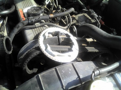

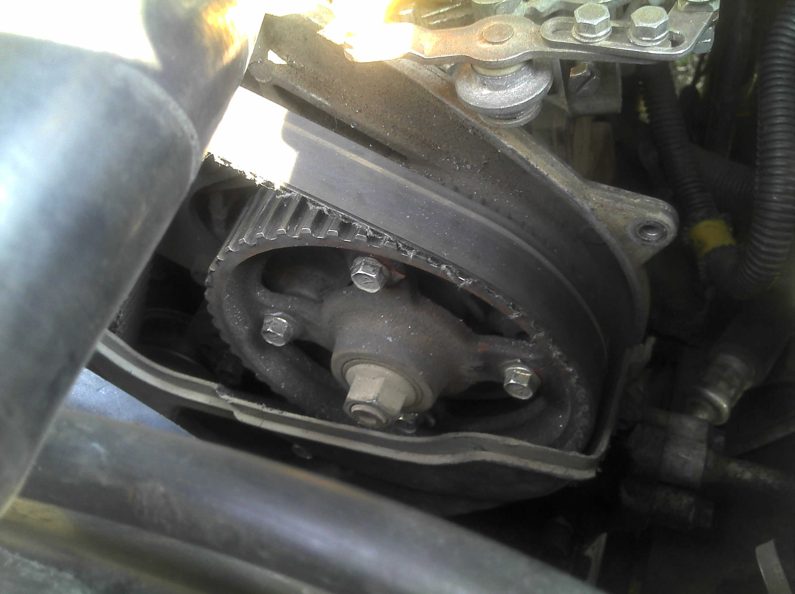

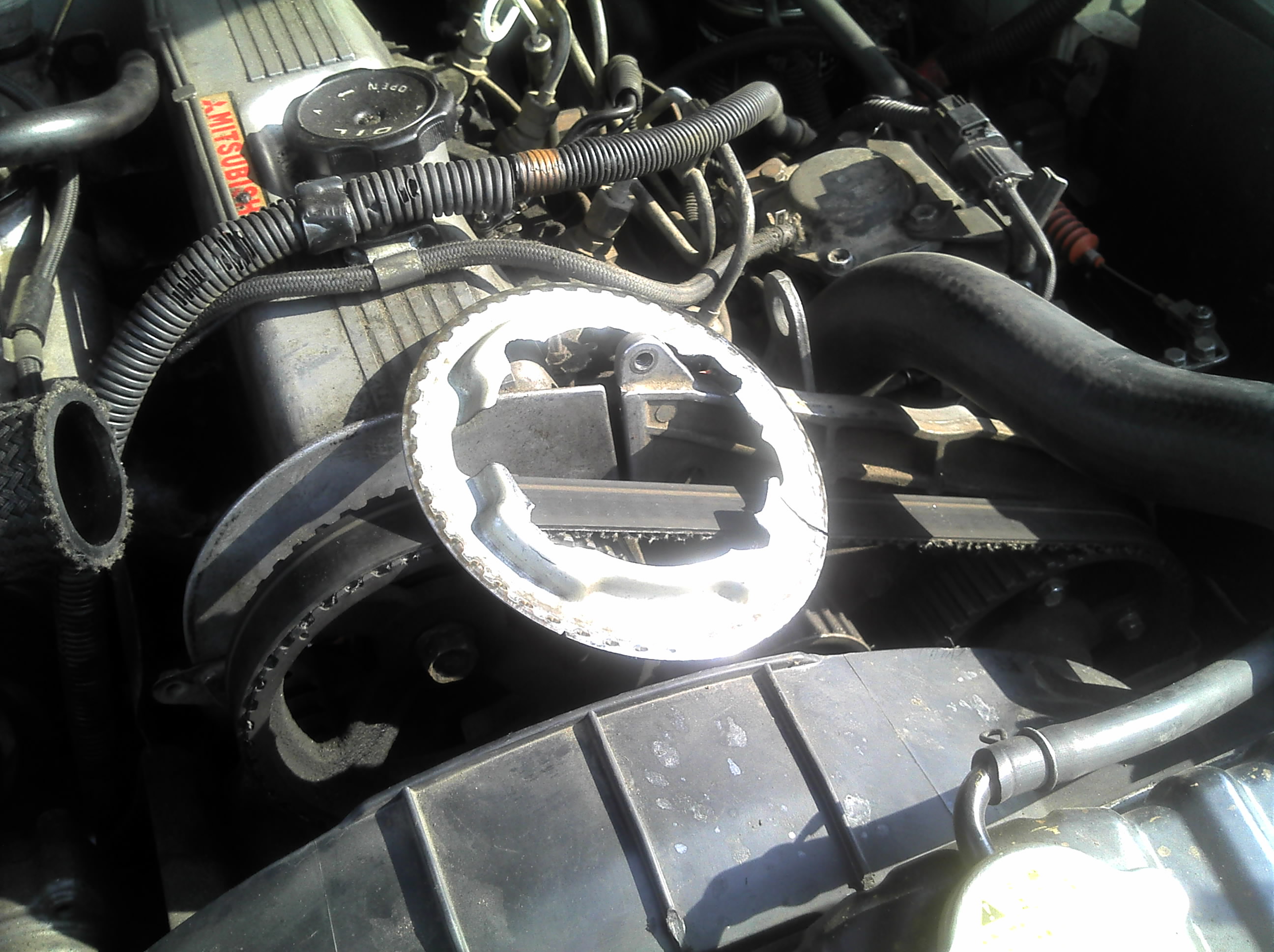

Утром завожу машину и вдруг, буквально через десять секунд слышу скрежет из под капота.
Ну ладно - заглушил, полез искать...
Ну и обнаружил то, что на фото...
Одно фото очень не удачное, но и на нем можно разглядеть, во что превратился ограничитель (?). Остатки его по сию пору под болтами на шестерне, сам полностью лопнут в одном месте и надломан во втором. Судя по следу - лопина не сегодняшняя, надрыв уже какое-то время существовал.
По краю очень хорошо видны следы, набитые зубьями ремня ГРМ.
Вопросы:
1. От чего это могло случиться?
2. Как правильно называется эта железяка и продается ли она отдельно?
3. Следует ли сейчас менять все ремни и ролики ГРМ? Замена ремней-роликов была около 22.000 км назад.
4. Если по п.3 ответ "Да" - то есть ли опасность, что при попытке движения к месту ремонта своим ходом, ремень может окончательно слететь? Или же строго буксир мой друг?
Спасибо! :)

1. Имеется люфт либо на ролике-натяжителе, либо на шкиве ТНВД, мало вероятно на распредвале.
2. У меня оно называется "фланцевое кольцо". Номер MD050134 - в екзисте есть.
3. Ремень точно под замену. Остальное деффектовать после проверки.
4. Не заводить!!! Сползёт. Только на буксир.

Хоцца поговорить за пункт 1 - что искать, чего бояться, к чему готовиться?...
Люфт вала ТНВД - если бы он был, то с передней части насоса сочилось бы топливо через сальник.
Люфт распредвала - мало вероятно, тогда бы точно сопливило масло через его сальник.
Возможен люфт шкивов относительно валов ТНВД или распредвала - тогда готовим деньги или ищем где наварят и обточат.
Вероятнее всего - болтается ролик натяжителя на своем подшипнике, и тем самым стягивает ремень.
Вывод - снимать ремень и проверять (только перед снятием по меткам всё выставить).

натяжник с перекосом
8-985-761-84-37
Сообщения: 57477
Поблагодарили: 4803 раза
Re: От чего могло срезать ограничитель?
dr.motor писал(а):натяжник с перекосом
Об этом я Пашке вчера звонил, указания давал. :)
Но вот что думаю, а не могло это быть причиной вибрации.?
dr.motor
Сообщения: 4545
Мой автомобиль(и):: MMC L200
Откуда: москва
Откуда: Москва СТРОГИНО
Благодарил (а): 138 раз
Поблагодарили: 151 раз
Сообщение dr.motor »
пластина притянута к шкиву четырьмя болтами
скорее ремень надавливал на пластину в момент касания и отпускал - получился эффект сгибания разгибания
а может я не прав и что то другое , хотя ремень на фото явно пытается двигаться вперёд
