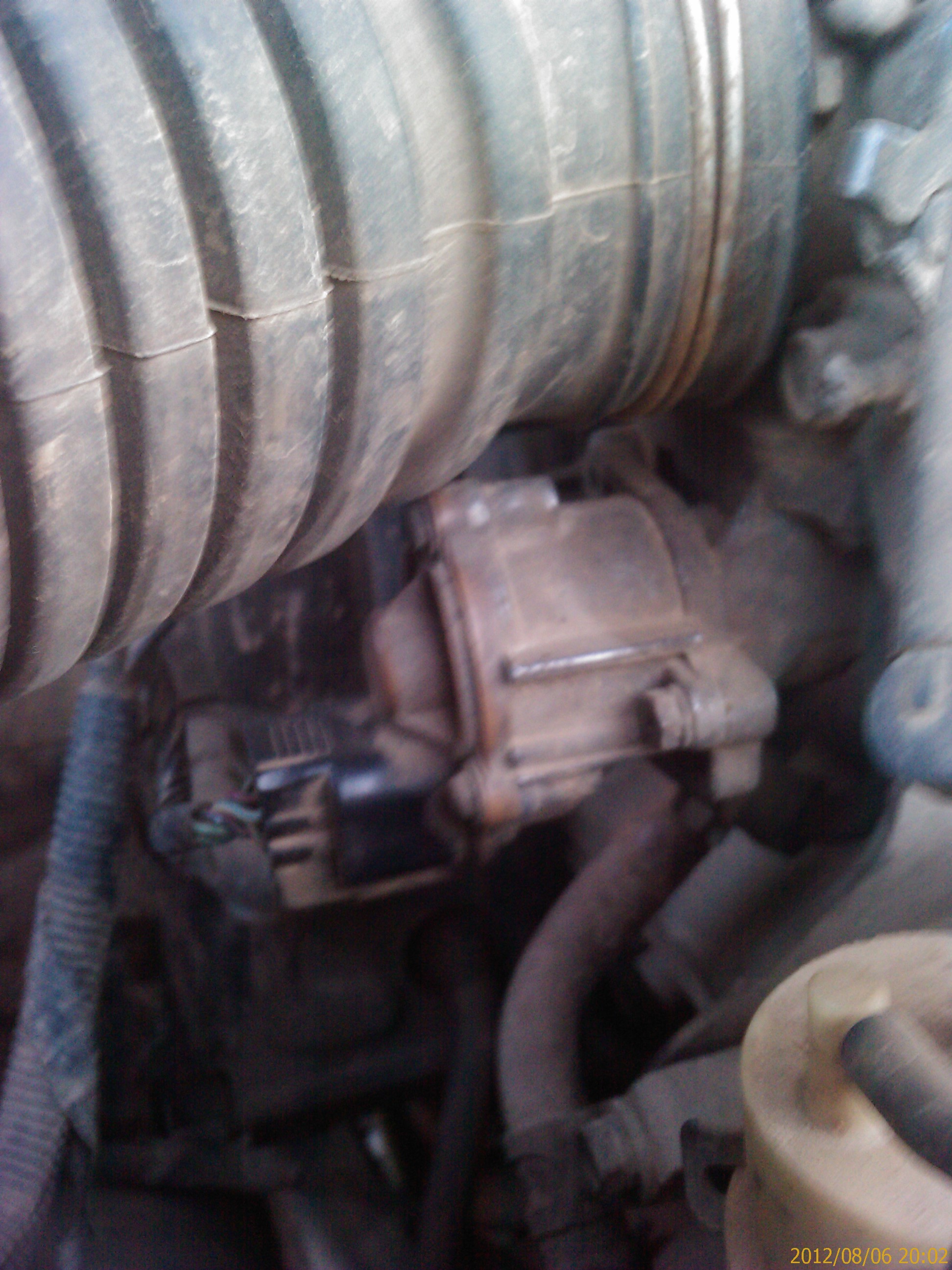

Если включить зажигание, а двигатель не заводить, то штучка, которая на фотке ниже гофры, начинает случайным образом издавать довольно громкий треск. Наш гаражный корифей применил к ней сеанс взбадривающей кувалдотерапии, но это не заставило штучку встать на путь исправления. :( А на заведенном двигателе наблюдается гуляние оборотов ХХ, что укрепляет подозрения в наглом саботаже со стороны датчика ХХ. Что скажут бывалые: можно ли его лечить или тока в морг?

Отключи фишку. трешать перестанет? Если на - на форуме есьт описанная процедура проверки. Поиск по РХХ

У многих авто с не заведенным двигателем через определенное время начинает елозить рхх, это нормальное явление. А в гулянии оборотов рхх играет далеко не первую роль.
