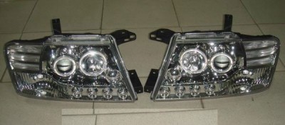

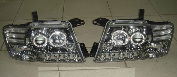

А с такими фарами ни кто не имел дело? Как по яркости и как габариты? От паджерика крепления подойдут? :)
http://agstuning.ru/index.php?productID=10164

Набери в поиске "ангельские глазки" и многое узнаешь про них
