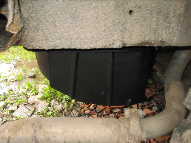

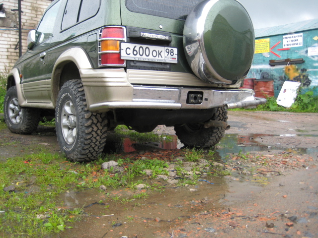

Пока ждал ответ успел заказать и сегодня забрать вышеуказанный бак. Померил...

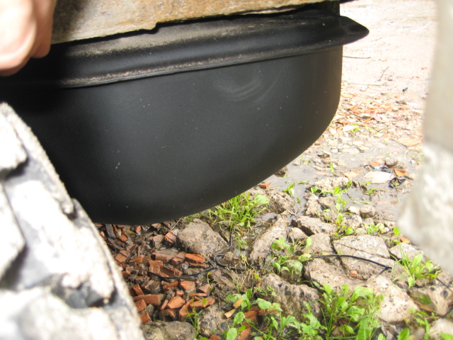

как и мечтал полная копия. Кроме диаметра заливной горловины,она на 9мм.больше.Кстати остался ненужный родной,не дырявый но ржавенькай внунтри.Хотел приколхозить от Газели,но цена в 6.150р. смутила. От Галуперца вышел на 500р.дороже.В итоге имею новый бак,отпескоструенную и покрашенную защиту,промытую топливную. Завтра поставлю форсунки и супруга опять на джипсоне.

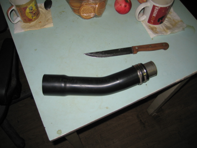

продолжаю отчет. Для подсоединения к горловине за 150р. куплен аналогичный шланг от ВАЗ2108. И при помощи подходящей трубы сделан переходник.

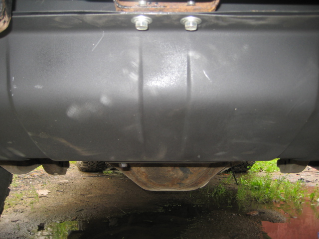

и еще

хренасе...как родной. Нада брать!
