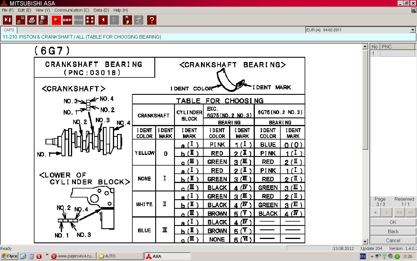

Re: П2 6G74 MPI Помогите с вкладышами!!!!!
Оживлю темку)SNOOPER писал(а):Правильно./Malwar/ писал(а):Не забивай себе голову, если блок и кв не точил то ставь стандарт вкладыши Тайхо и колца TP .
Но для того кто хочет извращения
А для тех кто не хочет извращения, какие цветом вкладыши можно смело брать из оригинала? Или вкладыши Taiho стандартные каким соответствуют стандартным оригиналам?
Задавался вопросом угадывания размера перед разборкой. Взял вкладыши 1 размера, самая большая дырка.
когда разобрал мотор оказалось, что стояли вкладыши 2 размера, из пяти по мануалу.
Замер изношенных показал, что они хоть и второго размера, но от износа дырка стала больше, чем новые первого размера. Поставил новые 1 размера, хорошо встали и давление масла увеличилось.
Получается, что если купить 1 и 3 размер, то 80 процентов подойдет, если не окажется, что надо 5 размер, тот, что с самой малой дыркой.
Прошло время и около 200 000км. Поставил теперь уже вкладыши 2 размера. Результат такой же хороший.
