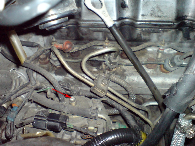

Фото чудо-болта в студию! :*BRAVO*:

Это болт корректора подачи топлива по давлению наддува. Теперь замеряй расход и не падай в обморок. Получается, что топливо при давлении турбины в 0ат подаётся в таком же количестве что и при 0,5ат, например, или смотря на сколько накрутил.

ну вроди как нормально все по расходу, я думал это и есть болт циклической подачи, если это не он то где же он ???

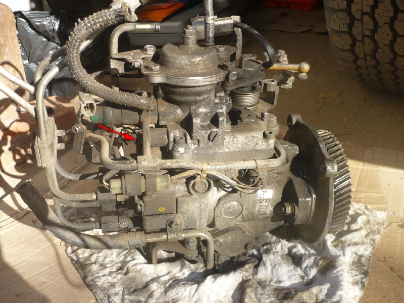

Взаде ТНВД под металлическим колпачком спрятан, если его никто ещё не крутил.
Обозначил этот колпачок стрелкой. Только крутить его надо уж никак не на 5 оборотов, а по 0,5 и смотреть что получилось. А лучше туда без стенда вообще не лезть.

MoVinG писал(а):Взаде ТНВД под металлическим колпачком спрятан, если его никто ещё не крутил.
Был черный дым при ускорении, крутнул данный девайс (очень интересно к нему подлазить) на 0,5 оборота - дым пропал совсем вместе с динамикой ::-(: , полез опять и вернул на 0,25 оборота - дымок немного вернулся ::!!!!: , но динамика стала как и прежде (ну может чуть хуже чем до "регулировки") и что еще порадовало расход примерно на 0,5 упал! :*TIRED*: На этом и успокоился!
