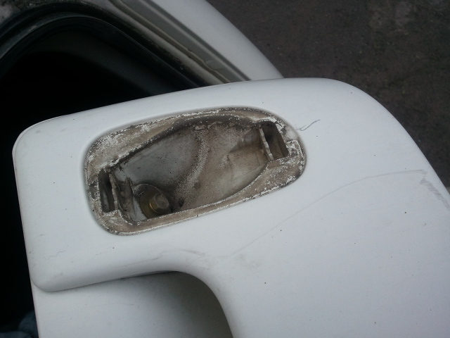

Собираюсь приобрести спойлер на заднюю "калитку", интересует вопрос как он крепится ? Подскажите у кого штатно стоит.

Крепится тремя болтами. Нужно сверлить...

можно попросить сделать фото в месте креплений ?

Сообщение HiTEX »

Посмотрев на фото... твердо решил что и без спойлера мне хорошо))))

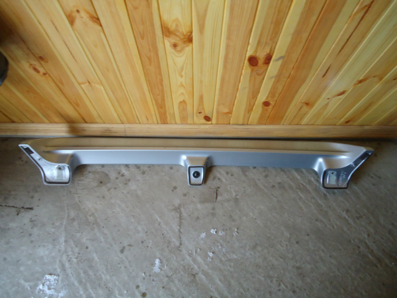

Тут с оказией приобрел штатный спойлер.
1. Крепится на двух крайних болтах (закладные гайки ставим в "калитку"). Посередине стоит ондапка, я бы даже сказал направляющий штифт. Не пойму куда вставляется третий болт.
2. Тоже есть сомнения в целесообразности лишних отверстий в кузове ::-D:
Но имхо там неплохое место для камеры и ... стаканчики ставить удобно :*VICTORY*:

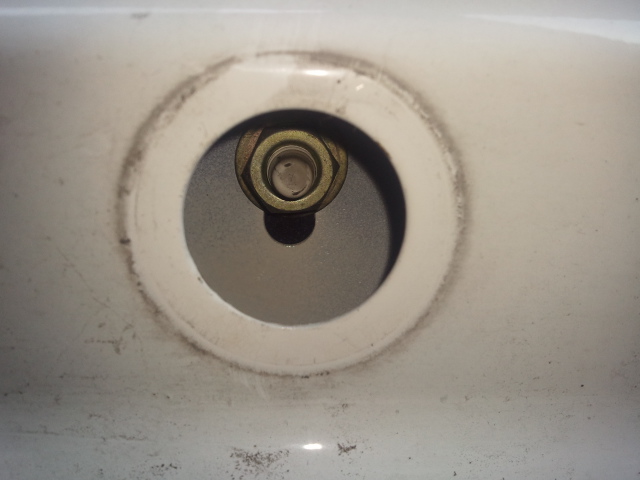

Видишь резиночку над повторителем сигнала тормоза?
Вот её отковырнёшь и увидишь шпильку крепления (центральной части) спойлера и гаечку

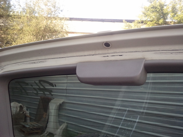

Ребята все очень просто если покупаешь спойлер то на нем как раз таки по центру стоит штатная шпилька, надо только под нее просверлить отверстие, а два боковых болта можно заменить на саморезы, так как отверстий в двери нет.
крепишь саморезами и держится очень надежно.
чтобы не было скрипов и скрежета двухстаронний скотч в подмогу его совсем мало надо.
