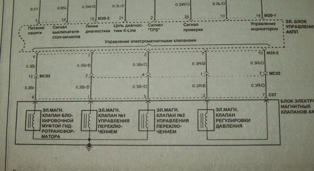

ZILLA,привет! Сегодня наконец нашел сканер,который увидел мою коробку. Покатались с подключенным сканером,как раз несколько раз 4-ая включалась,потом перестала. Короче диагност мне обьяснил,что пропадает питание с эбу на включение 4-ой передачи. Обьясни плиз,могу ли я для проверки сам подать питание на этот клапан,и если да,то куда его подать? Заранее спасибо!ZILLA писал(а):ЗиЛ-130, на сканер езжайте, желательно на родной хьюндаевский эвоскан. Про коробку - у вас может быть AW 03-II, типа второе поколение 03-72 коробок.

ЗиЛ-130, нет на 4ю отдельного соленоида. Все передачи включаются комбинацией из 2х шифтовых соленоидов (клапан 1 и клапан 2). А работают они от эбу акпп. Возможно оно у вас и глючит.

Я светодиодной контролькой померял,как работают провода на управление клапанами №1 и №2 с эбу. Короче когда все нормально,на управление клананом №2 плюс появляется при кикдауне (как только педаль газа отпускаю,плюс пропадает) и когда нажимаю кнопку OD off. Когда коробка начинает "выеживаться" плюс на этом проводе висит всегда. Временно вышел из положения разорвав этот провод тумблером. Сейчас когда 4-я не хочет включаться,я принудительно тумблером разрываю цепь и 4-я включается. Блин у нас не могу спецов найти,кто может сказать конкретно где копать...

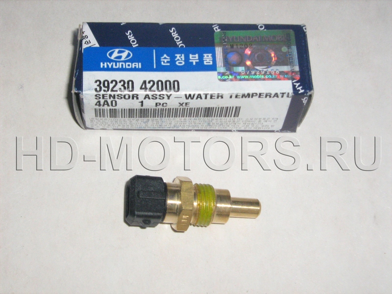

Оказалось все очень просто!Датчик температуры на двигателе.... Тк дефект был плавающий,4 раза сканер ничего криминального не обнаруживал... Последний раз показал -40 температуру на прогретом двигателе. Попробовал поездить со снятым с датчика разъемом,коробка стала работать безупречно! Правда чек загорелся.ZILLA писал(а):ЗиЛ-130, это глюки электроники и электрики. Контакты в эбу возможно окислились.
