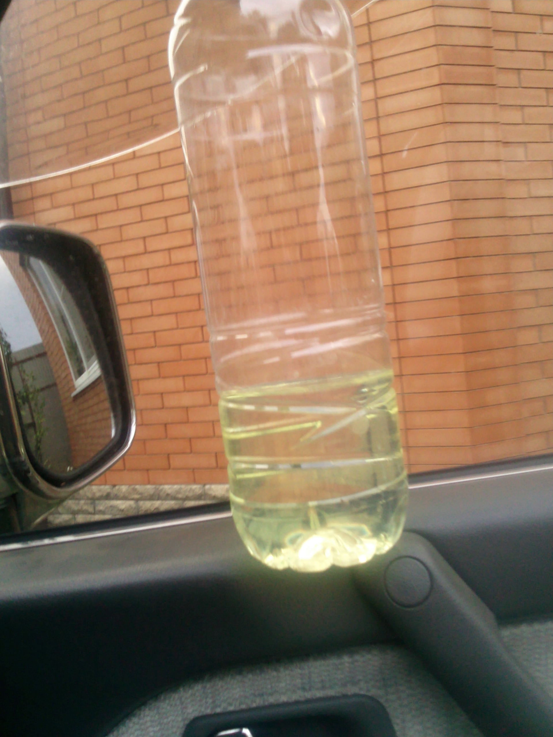

сдёрнул шланг с обратки, короче вот стоко натекло за 30 сек.
бутылка 1.5л

Re: Скорость по трассе П2
Сообщение Карбафос »
Сам писал? :*ROFL*: :*PARDON*:

Да замерь уж давление топлива наконец то,хоть немного прояснится.

Карбафос у мну цвет гущще ::-D:
щас полез в бензонасос, вобщем сгнила там трубка и ссыкало бензом, насос родной, сетка вроде норм.
открутить штуцер не получилось, закисло всё нах и овалилась эта трубочка блин, ща буду тему про насосы курить :]:-O:

шланчеги ставят как переходник если трубка сгнила. Там же есть по шпилькам совет...Поиск вам в помощь.
