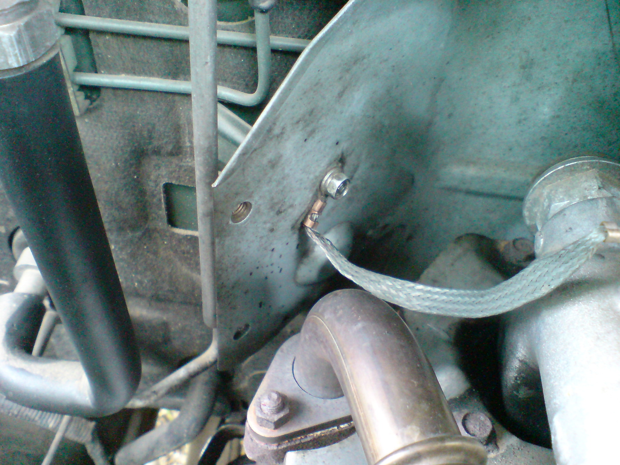

парни ,подскажите пожалуйста, у меня на защитном щитке (на фото )образуются черные крапинки ,турба чистая ,клапанная крышка прокладка -заменена,все чисто. Густой мазут вокруг четвертого колена впускного коллектора,где он состыкуется с головкой и ниже по стенке блока тоже мазут везде. Мазут черный ,очень густой по фракции,как сливочное масло.Он похож на налет во впускных патрубках,куда по ходу , турба накидывает,но это нормально. Масло в двигун между заменами не доливаю,т.к. расход в норме.
Эти крапинки я вытираю ,но за 100км пробега они образуются вновь по несколкьо штук как на фото.
Откуда оно там может быть? неужели выбивает из под стыка впускного коллектора и головки??
Если менять прокладки,то какие подводные камни могут быть в снятии коллектора? там 4ре прокладки на коллекторе и 3прокладки вокруг клапана егр?

С предохранительного клапана на коллекторе, грибок справа на фото.

Проверь затяжку коллекторов. У меня впускной открутился в свое время...

нижний болт на последнем впускном патрубке немного подтянулся, выпускной не трогал. Изменений нет -также образуются крапинки.
Заказал прокладки под впускной патрубок 4шт и егр 3шт(т.к. его тоже при снятии коллектора разбирать придется). Обидно ,если разберу ,а в итоге дрищет крапинкой не от туда.

на выпускном здорово подтянулся нижний болт .Фактически ослаблен был вообще. После "протяжки " дал дрозда по округе -крапинок нет!Надеюсь,прокладка не прогорела и больше травить не будет.
ЗЫ: И как то пыж пободрее поехал -газы теперь не стравливаются.

Заказал бы лучше заводские заглушки на впускной и выпускной коллекторы и выкинул бы эгр нафигкарбон писал(а):Заказал прокладки под впускной патрубок 4шт и егр 3шт(т.к. его тоже при снятии коллектора разбирать придется)

выпускной сопливит,не брызгает уже,но масло на стыке висит. подскажите, можно ли поменять прокладки между выпускным и головкой,не снимая впускного и не раскручивая от турбины? отодвинуть можно будет колектор?

крапинки на щитке были от прогоревшего вместе стыка выпускного коллектора и головки. Подтягива выпкскной было бесполезно.
Снимал сразу все : выпускной,впускной,турбу.Предварителньо закупил все проклдаки новые. Одних прокладок на три тыщи.
При снятии обнаружил что стык чугунного коллеектора ржавый .Ржа на паре стыках местами прямо счищается ножом на глубину 1мм . Выхода два: либо новый коллектор либо шлифовать поверхность старого. все шлифовщики в городе отказались в связи с отсутствием оснаски для закрепления данного девайса на станке.
Новый -10тр.
Взял я по знакомству старый шлифовальный круг типа бублик (он был только на несколько сантиметров больше длины плоскости коллектора) и в ручную в течении 6 часов крутил и вертел данный коолектор на этом бублике стараясь выдерживать равномерность стирания всех поверхностей в одну плоскость .Лучше работать стоя,спина прямая бублик на уровне локтей.
Периодически проверяя высоту поверхностей относитлеьно друг друга ровной линейкой. Тер до тех пор,пока не появился чистый металл на проржавевших местах. Итого снял не менее одного милиметра .Скажу-адский труд тереть чугуняку в ручную особенно на неочень ровном бублике ,постоянно контролируя и считая свои движения (я посчитал, примерно 10000 теров на 1 мм чугуна). Камень ни в коем случае не мочить,только на сухую.
Подконец гдето около 1000 тера делал не круговые типа восьмерки ,а прямые ,каждый раз переворачивая колектор на 180 . При прямых терах плоскость стрирается лучше,но есть опасность закосить ,поэтому прямой делаем только в конце.
После наждачкой натянутой на чтото ровное типа бруска железного зернистость 150-200 делаем финишную обработку поверхностей,но только до ухода крупных рисок.
Отдираем кусти старой прокладки с головки -что местами очень не просто и собираем. уже несколько тысяч проехал -поверхность стыка коллектор/головка асбсолютно чистая.
