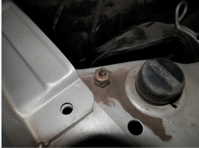

Подскажите что за датчик?
Сообщение NNOV_44 »

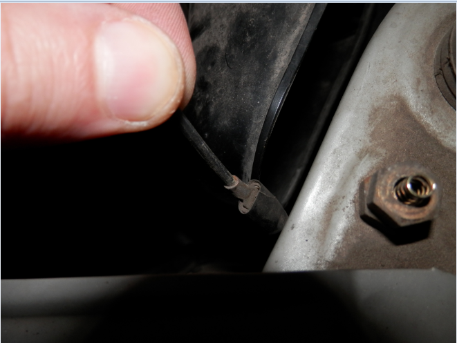

Поиск смотрел-не нашел, книгу полистал-безрезультатно, подскажите пожалуйста, друзья-спортоводы, кто знает. Открыл на днях капот для долива воды в бачек омывателя, с правой стороны спереди рядом с резиновым отбойником капота заметил торчащую пружинку, глянул под кромку крыла- обнаружил проводок с каким-то стерженьком. Предполагаю что раньше проводок со стержнем и пружинка были единым не то датчиком, не то выключателем. При этом машина работает нормально. Вопрос: зачем этот датчик (выключатель) нужен? Последствия езды без него? Как точно называется и если возможно код детали. Фотки прилагаю. Заранее спасибо!

Я думаю это концевик капота, открыт-закрыт.

Подкапотный концевик сигнализации, показывает об открытии капота, последствий езды без него не каких, номер тебе не нужен, заедь в любой магазин запчастей и будет тебе счастье, они там в изобилии.

NNOV_44 писал(а):Как точно называется и если возможно код детали.
Об этом надо спросить тех, кто сигналку устанавливал :)
Штатного концевика капота нет.

Концевик закрытия капота,универсальный, сломанный. Продаётся в отделе авто электрики, цена около 20р
Это смотря у кого. У многих америкосов штатный стоит :)

да от сигналки это-стопроцентно!
если есть проводок,идущий дальше в проводку,то есть смысл поменять концевик.
если его нет(к примеру,концевик остался от старой сигналки),то и не обращать на него внимания тогда.

SNOOPER писал(а):Это смотря у кого. У многих америкосов штатный стоит :)

NNOV_44 писал(а):, Как точно называется и если возможно код детали.,
http://www.bm52.ru/product/69/5252_koncevic_au29.html
