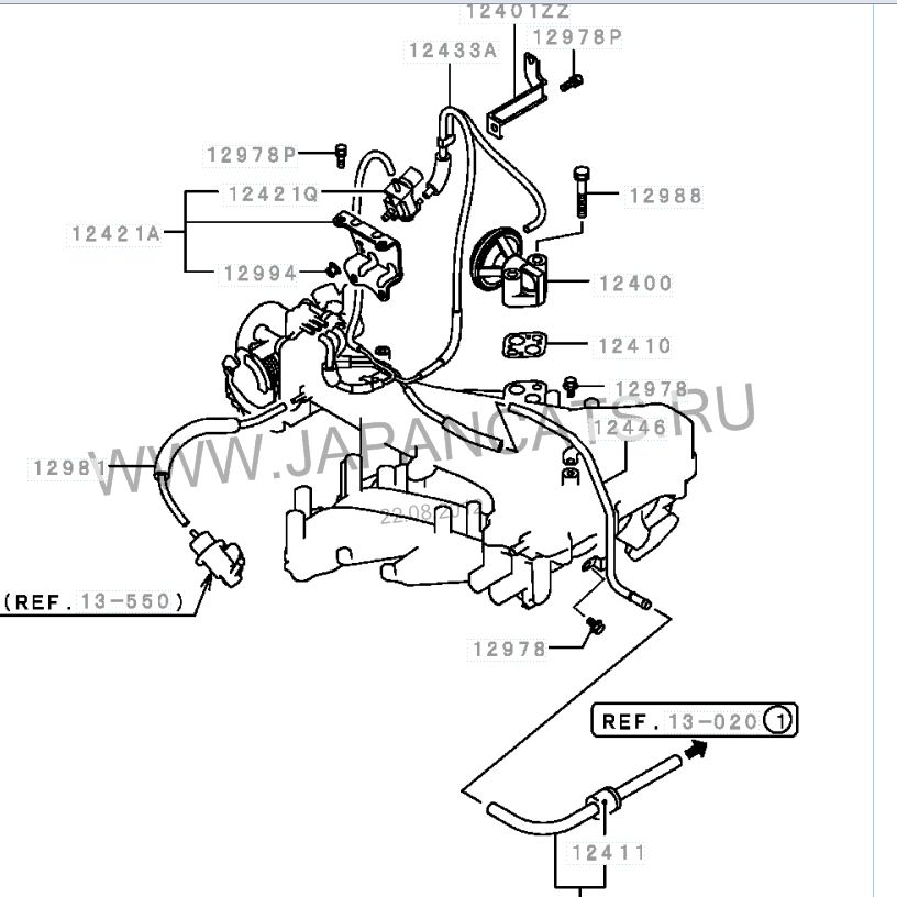

Опа!!! :=-O: Не ну есть же такое описание и для бензинок?Вот оба в ФАК!Ибо нужна эта инфа,рано или поздно всем.HiTEX,скажи,пожалуйста:по-поводу вакуумных трубок на ДЗ знаешь?(повыше я спрашивал)Просто в начале обучения движок раз пять глох-боюсь напутал:-(
