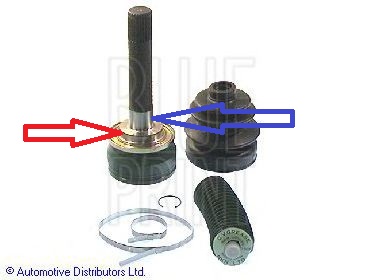

Вот эта штучка. Ставиться на гранату, пазами к гранате. Упирается в игольчатый подшибник.

Рисками в гранату, если ставить по другому она к шрусу не прилегает.

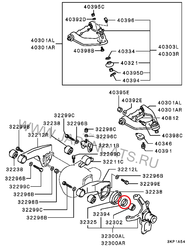

Ну как тебе еще объяснить :) На поворотном кулаке, с внутренней стороны, ставится игольчатый подшибник и сальник. Подшибник по диаметру сантима три, а сальник сантимов5-6, по внутреннему диаметру. По этому сальник с подшибником перепутать местами не возможно. А бронзовое кольцо ставиться прямо на гранату, перед установкой. Когда ты будешь втыкать гранату в поворотный кулак или наоборот, когда поворотный кулак будешь надевать на гранату. Красной стрелкой я отметил место посадки сальника, который должен стоять на кулаке, а синей стрелкой, отметил куда ставиться шайба (пазами к гранате). Ну и соответственно синяя стрелка, место "трения" игольчатого подшибника, который у тебя должен стоять тоже на поворотном кулаке. Как ты заметил, на игольчатом подшибнике, нет внутренней обоймы. Дак вот роль обоймы здесь выполняет проточка на валу гранаты. Теперь то немного разпутал ::-D:

Сальник и подшибник ставь сразу на кулак, и шайбу, перед сборкой кулака и гранаты оденешь на вал гранаты.
