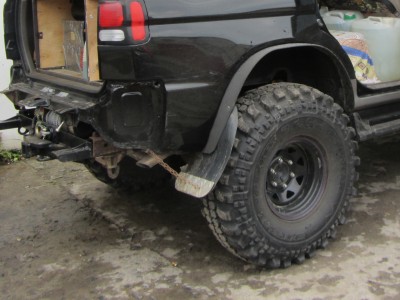

Хочу заменить свои пластмассовые брызговики на резиновые и чуть оттянуть их цепочками назад, как на грузовиках делают. Но прызговики переходящие в штатные расширители арок и если их снять и просто воткнуть резиновые то смотреться будет стрёмно. Кто что делал для решения этого вопроса покрасивше?

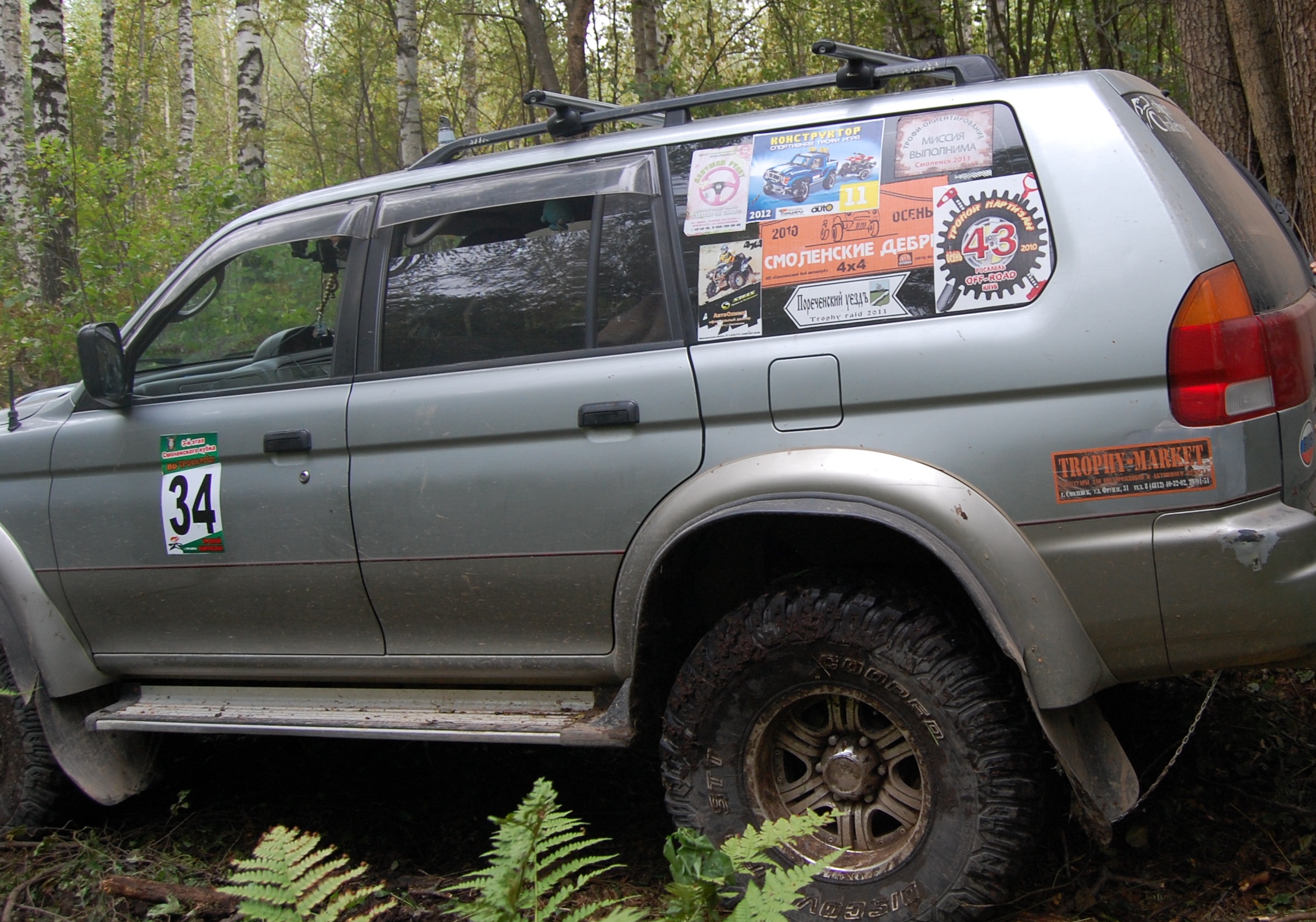

все дело случая!!!! уменя оторвались на жестоком бездоре....очень много глины....нивы не могли ехать своим ходом...колеса не крутились)))) оторвались и мотылялись на цепочки сзади)))) пока я цепочки не откусил кусачками)))) если делать внизу алюминевые пластины то конструкция в принципе крепкая получается. Но у меня оторвались сверху, хотя я прикручивал к расширителям через алюминевые пластины!!! причем пластины остались с куском резинового брызговика)))) на фото видно какой длины была пластина

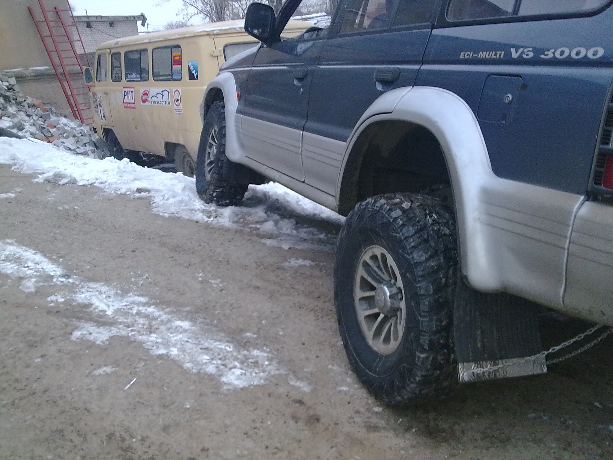

я ставил просто резиновые, купленные на рынке по 300р за комплект типа "жигули тюнинг Sparco", только надписью внутрь.(там и цвета разные есть). Подвязывал цепочкой и на концах ставил карабин, который легко гнется (продается в крепежном магазине)- и эстетично и если рванешь, то все остается на месте, только карабин разгибается. Потом только цепочку опять подвязал и в путь.

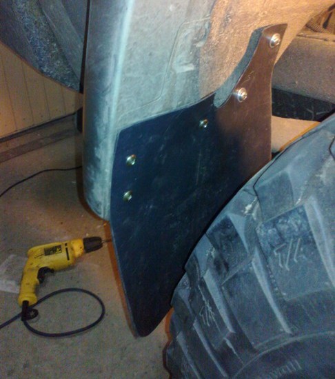

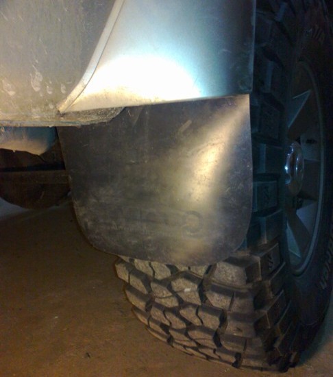

Ну вот наконец руки дошли
Дешевые листовые SPARCO, надписи отчищены тряпкой с растворителем.
Вырезаны обычными ножницами, закреплены на штатные дырки шурупами и винтами М6.

Будет однако зажовывать..пока не оторвёт...ы?

Они легко гнутся, поэтому оторвать не должно. А цепочки я не хочу, не нравятся.
В любом случае на бездоре это лучше штатных. Поездим, посмотрим

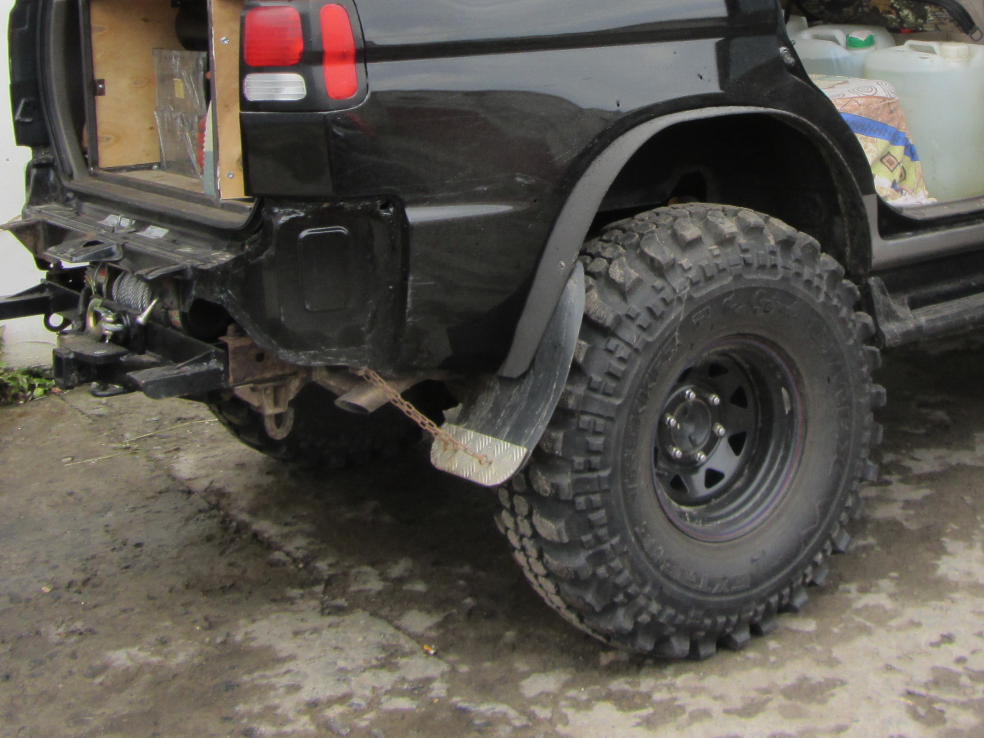

Спарко дешевские на цепочках пару лет уже живут...полет нормальный ничего никуда не отрывается, надпись закрыта лиминием
