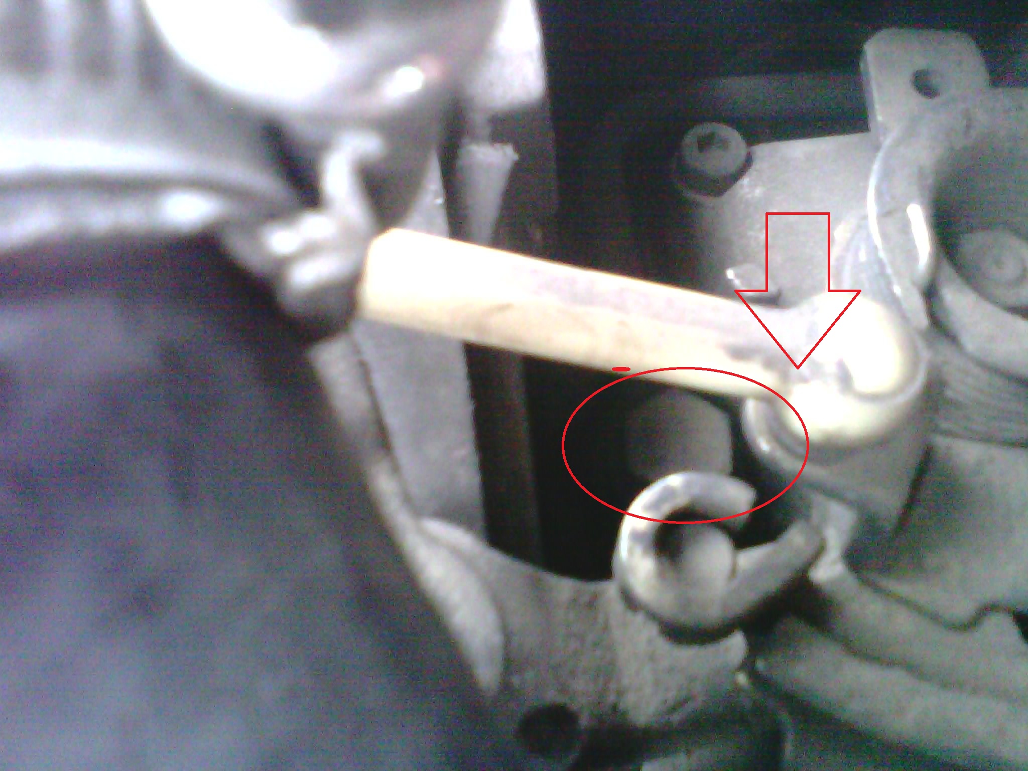

Была подобная проблема тапку в пол а дрыгатель не едет,поменял фильтр вообще отказывался работать без ручной подкачки,решение проблемы оказалось колдовство с клапаном обратки он завис.Находится в передней части тнвд
http://www.pajero4x4.ru/bbs/phpBB2/down ... w&id=72726

mixa_iz_novosiba писал(а):Была подобная проблема тапку в пол а дрыгатель не едет,поменял фильтр вообще отказывался работать без ручной подкачки,решение проблемы оказалось колдовство с клапаном обратки он завис.Находится в передней части тнвд
спасибо за совет! я в какой-то момент даже обрадовался, что решение проблемы найдено, ан нет :(
Залез, открутил (болт на 14) там вообще нету клапана. Кто-то удалил его :(
он под этим дырявым болтом его рыбачить надо
