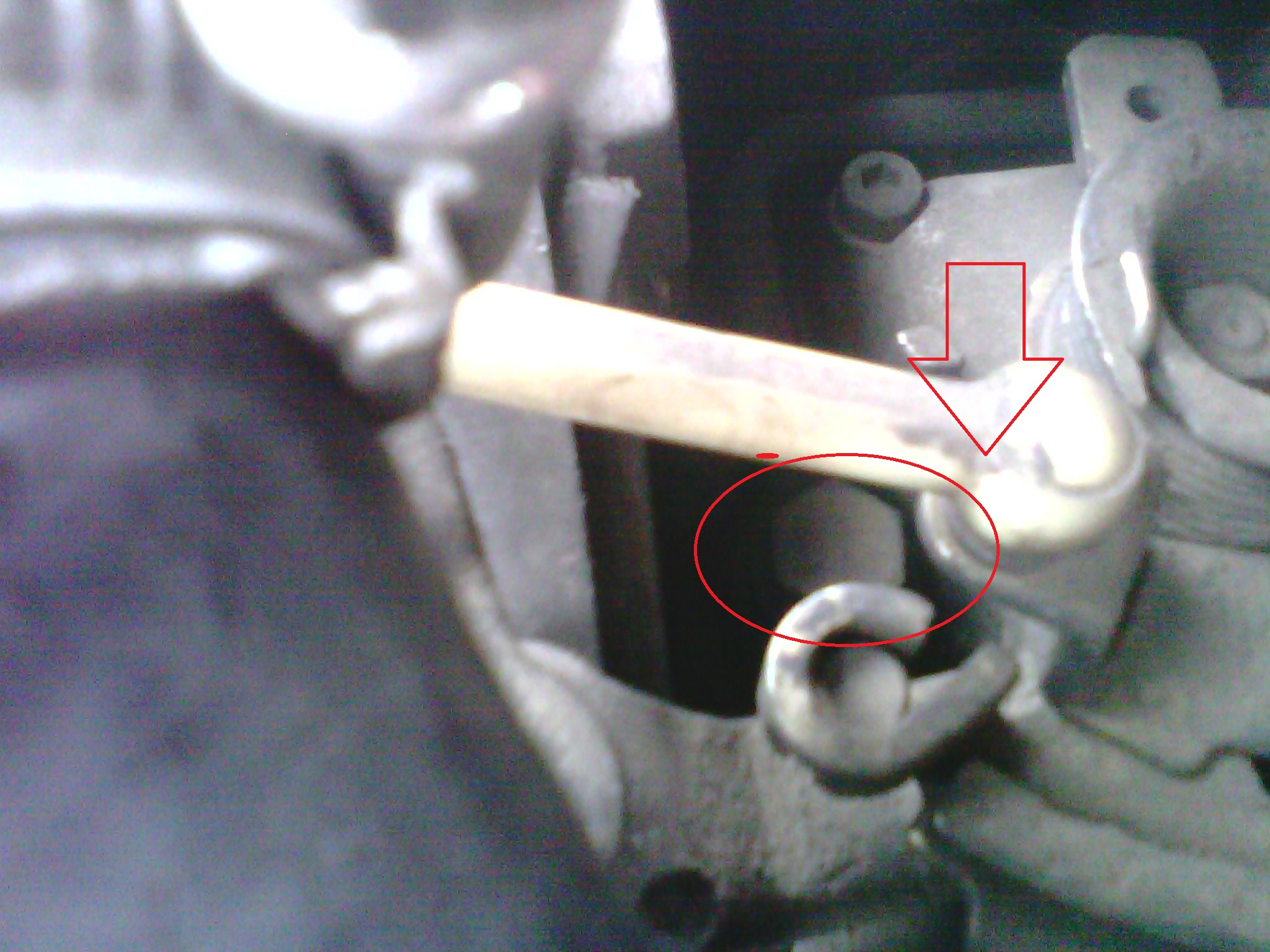

Была у меня аналогичная проблема! Дело было в пути - 500 верст в один конец и назад. Не проехав и сотни, пропала тяга - тапку в пол, а обороты не набирает. Какие только шаманские танцы не исполнял вокруг машины(замена фильтра, новые хомуты на шланги, ПВХ шланг и тд). Бубна только тогда не хватало. Машина больше 60 по трассе не ехала. Кое как доплелся до дома. Еще раз стал проверять. Попросил соседа за рулем по-газовать, а сам под капотом смотрел(тапка в пол - рычаг ТНВД почти до упора поворачивается. Когда стали закипать мозги, прощупал тросик газа и нашел все-таки причину. Дело было в пластмассовом упоре между оплеткой троса и жестянкой кузова. Оплетка в него упирается(он на два болтика прикручивается к кузову). В общем оплетка этот пластмассовый фиксатор подтерла, а потом и продавила и начала ерзать вместе с тросом туда-сюда через фиксатор внутрь салона при нажатии на педальку газа. При этом на педальку жмешь, а тросик еле-еле поворачивает рычаг ТНВД. И проявлялась эта проблема только почему-то на ходу. Решил проблему шайбой с прорезью под трос между оплеткой и пластмассовым фиксатором...... и забыл.

Была подобная проблема тапку в пол а дрыгатель не едет,поменял фильтр вообще отказывался работать без ручной подкачки,решение проблемы оказалось колдовство с клапаном обратки он завис.Находится в передней части тнвд
http://www.pajero4x4.ru/bbs/phpBB2/down ... w&id=72726

mixa_iz_novosiba писал(а):Была подобная проблема тапку в пол а дрыгатель не едет,поменял фильтр вообще отказывался работать без ручной подкачки,решение проблемы оказалось колдовство с клапаном обратки он завис.Находится в передней части тнвд
спасибо за совет! я в какой-то момент даже обрадовался, что решение проблемы найдено, ан нет :(
Залез, открутил (болт на 14) там вообще нету клапана. Кто-то удалил его :(
он под этим дырявым болтом его рыбачить надо
