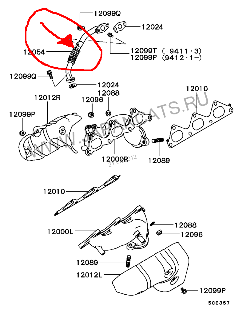

Добрый день!
Обнаружил утечку выхлопных газов на гофрированной трубке ЕГР с выпускного коллектора (обвел красным на фото). Жаба душит отдавать 3000 тысячи за новую, думаю заглушить клапан или залепить течь герметиком для выхлопных систем и прихватить хомутом.
Что посоветуете, какие негативные последствия могут быть?

я залепил и ежжу. Разницы не почувствовал.

Карбафос писал(а):я залепил и ежжу. Разницы не почувствовал.
заглушил на выходе из коллектора пластиной?

на выходе из воздушного коллектора металической пластинкой на гермерике в обеих сторон.

Я заварил гайку на коллекторе и отверстие во фланце на впуске в ресивер. Туда же приколхозил паранитовую прокладку на герметик. Саму трубку аннулировал - у меня она тоже секла - полет нормальный!
