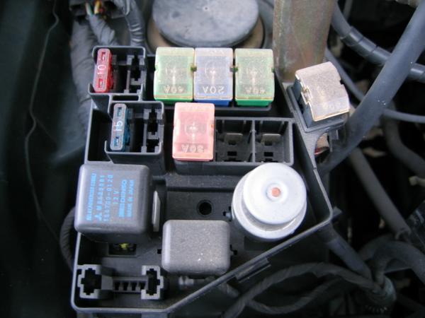

Всем доброго времени суток!
Прошу помощи по кондиционеру.
Есть Pajero junior 96 года, не работает кондиционер: не включается, не загорается значек на панели (блоке управления).
Версии:
1. предыдущий владелец вытащил предохранитель;
2. обрыв проводки;
3. другая неисправность.
НЕ МОГУ НАЙТИ МЕСТОНАХОЖДЕНИЕ ПРЕДОХРАНИТЕЛЯ!!!
Может кто знает, и вообще по проблеме что может быть?

Conon есть ещё блок предохранителей с права под рулем

У тебя на этом блоке предохранителей всё стоит на месте. Может и туплю, но на панеле управления вроде и индикации нет кондея... А как определил что не включается? на холостых оборотах включи и послушай шум изменился или нет под капотом, может только эл.моторчик полетел в дуйке(печка работает?) или тумблерок...

Братва, на панели управления печкой есть перключатель и лампочка "снежинка", может она и не должна светиться но никакой реакции при включении переключателя кондея не происходит. А на фото блок не мой, у моего отсутствует силовой предохранитель во втором ряду который возле двух пустых гнезд, может он?
Под панелью справа ничего не обнаруживаю :*WALL*: может не туда смотрю? Чо делать...

Ну так поставь жучёк испытать на место предохранителя. Блок предохранителей у тебя над правой коленкой под рулём, внимательно смотри
