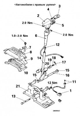

Кто знает, как лечиться разболтанная ручка АКПП?, немного дискомфортно при переключении селектора.

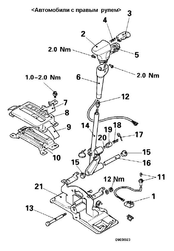

Я у себя поставил втулки под номером 15 на изображении из фторопласта, заказывал у токаря. У меня их вообще не было. Люфт рычага ушел.

Вопрос такой. Из салона это всё делается (снять кожух и т.д) или в коробку лезть нужно?Passim писал(а):Я у себя поставил втулки под номером 15 на изображении из фторопласта, заказывал у токаря. У меня их вообще не было. Люфт рычага ушел.

Меняется легко из салона. Родные втулки стоят гуманных денег(но не помню)

Да меняется легко, я сначала все разобрал и сделал замеры для втулок. Там размеры тонкие получаются, потом опять собрал и уже через пару дней опять разбирал ставил втулки
Там шарик есть надо аккуратней поз.20

Я вместо втулок колпачки от новых свечей(одеваются на резьбу) туда вставил(что было в тот момент под рукой)года два уже езжу.

Укажите если не сложно номер детали, которая выше на картинке, куда одевали колпачёкВадим Самара писал(а):Я вместо втулок колпачки от новых свечей(одеваются на резьбу) туда вставил(что было в тот момент под рукой)года два уже езжу.

А сами втулки селектора акпп - детали №15 на картинке.
