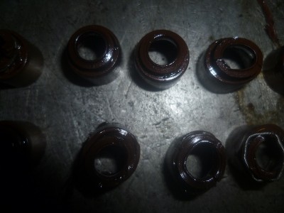

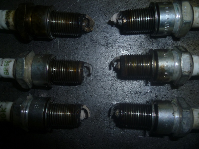

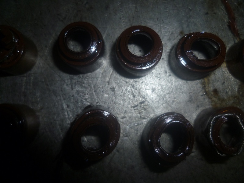

При первом запуске ДВС, до момента прогрева слышен был стук гидрокомпенсаторов, расход масла 1л на 150-200 км, на свечах через 3000 км образовался нагар. Обратился к специалистам, выявили что компрессия в норме от 10,5 до 11,5 как указано в книжке, к томуже все симптомы указывали на то что необходимо заменить маслосъёмные колпачки что и сделали на фото свечи и колпачки на которых виды трещины, к тому же жёсткие на ощупь.

После замены маслосъёмных колпачков и свечей ДВС работает тихо и ровно, масло пока не берёт (залито синтетика 5W30)
