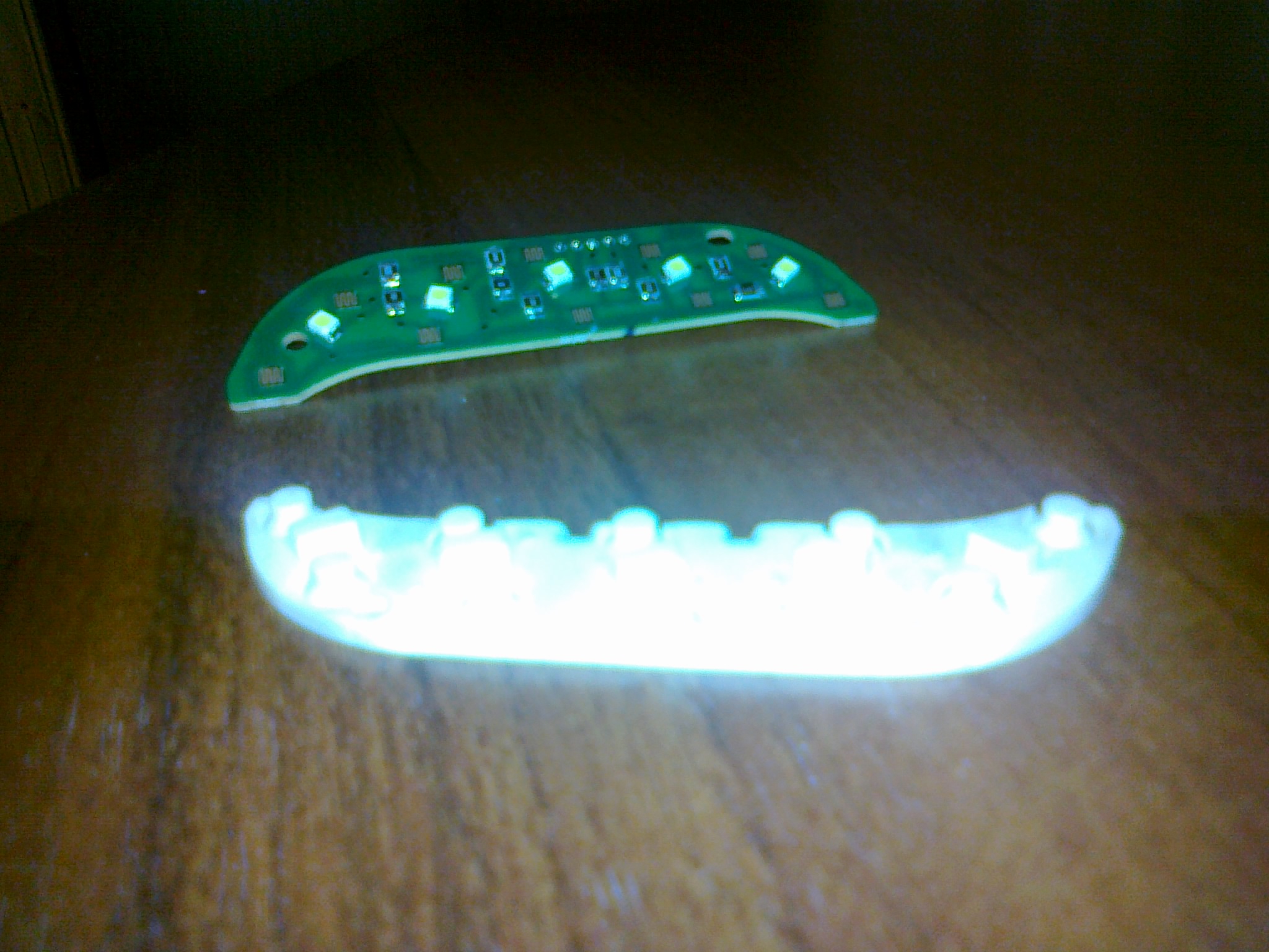

Разобрал кнопки, хотел сделать их ярче, посоветовали срезать резинку. Разобрал, белая резинка, на ней круглые контакты, между ними прямоугольные. А на плате какие-то квадратики. Самих лампочек в понимаемом мною смысле нет. Так что резать то, чтобы лампочки светили ярче? Или может до меня из просто вытащили/выкинули, чтоб не мешались. Как они выглядят?

Вот сами кнопки

соственно, сами кнопки. Не знаю, что и срезать

Между контактными группами на плате ( бело-желтые) квадратики, светодиоды, которые подсечивают кнопки. На резинке внутри, токопроводящая резина (круглые) выпуклости, между ними прямоугольники которые прикрывают светодиоды. Резать я бы не советовал, резина защищает плату от пыли и влаги, прорезав ее вы открываете доступ к плате, тем самым получаете в перспективе проблему с кнопками через какое-то время. (также происходит с пультами ТВ и беспроводными телефонами, и т.д.)

Так эти квадратики скорее всего есть светодиоды, а их можно поменять на другие более яркие, но тут надо подбирать и надо уметь держать в руках паяльник. На мой взгляд лишняя трата времени т.к. яркие кнопки будут отвлекать ночью от дороги.

Дык ведь по-моему яркость кнопок монА регить крутилкой одометра?Но согласен с liss1975,что и минимальной яркости предостаточно.

На вкус и цвет, как говорится. Мне приходится надолго отвлекаться от дороги, чтобы увидеть нужную кнопку. Насчет грязи и влаги- руль то в салоне все-таки, сверху кнопки. Это нужно постараться залить внуть воду.
Итог, срезал, светят ярче, то, что нужно. Спасибо.
