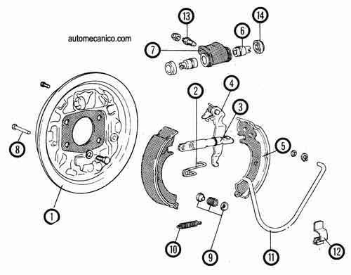

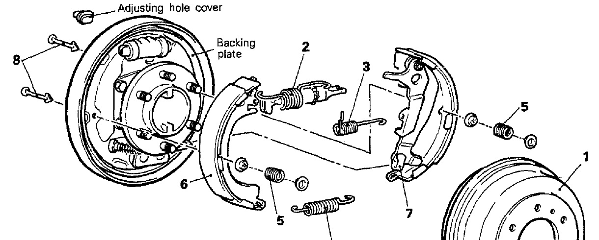

Господа, я тут новенький, но со старенькой машинкой :D (Pajero I, коротыш 1988 г., 2,6 карбюратор) И для того, чтобы она продолжала жить и дальше радовать меня и мою семью - ей нужен левый задний тормозной щиток, тормоза барабанные. Не мне вам рассказывать каково тормозить тремя колесами, особенно на скорости) Обзвонил около 20 компаний занимающихся продажей запчастей, почти везде отказ сразу, в остальных отказ после долгих ожиданий доставки из Эмиратов или Японии. Перечитал массу тем на этом форуме, в том числе 28 страниц по взаимозаменяемости и так ничего и не нашел.. Приложил фотографии, чтобы примерно объяснить, что за деталь. Номер детали по каталогам не знаю.. т.к. ни в одном каталоге не нашел таковой.
VIN JMBL042GVJJ501473
Помогите машинке не покинуть доблестные ряды паджериков!
а вот этот, возможно, родной)
Этот, кажется, от Colt'a
