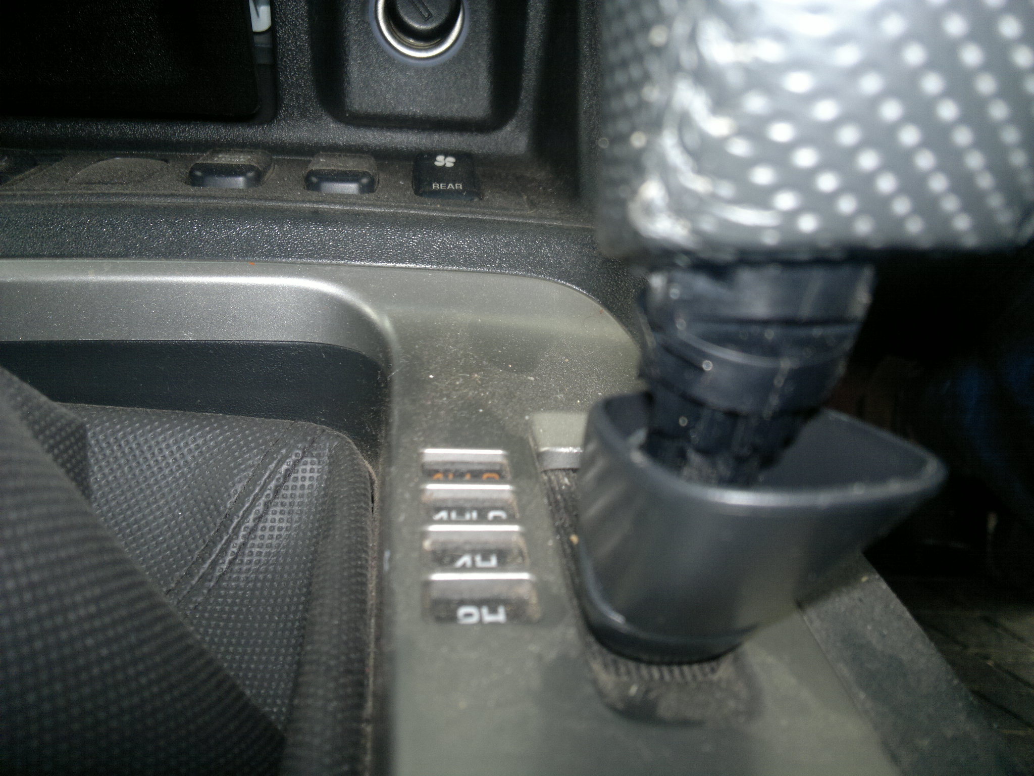

DenVer писал(а):Пожалуйста http://www.pajero4x4.ru/bbs/phpBB2/view ... 59&t=48748
у меня Ручная кробка и немогу снять наболдажники. отличаются сняти от АКПП.
дайте совет
mservis
Сообщения: 829
Зарегистрирован: 20 ноя 2010, 20:36
Мой автомобиль(и):: Pajero 3
Откуда: Алтай
Поблагодарили: 25 раз
Re: Как снять тонель над КПП
Сообщение mservis »
Наболдажник раздатки откручивается против часовой.
DenVer
Сообщения: 19734
Двигатель:: бэнзин
Мой автомобиль(и):: TLC-200
Откуда: Краснодар
Благодарил (а): 137 раз
Поблагодарили: 477 раз
Сообщение DenVer »
Да и наболдажник коробки просто отворачивается

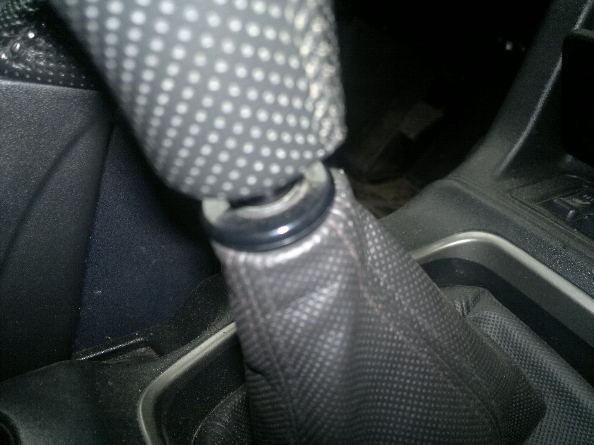

palmiro
Сообщения: 31
Зарегистрирован: 05 фев 2012, 20:12
Мой автомобиль(и):: PajeroIII МКПП
Сообщение palmiro »
не отворачивается рычаг МКПП
palmiro
Сообщения: 31
Сообщение palmiro »
приподнять корыто тунеля, снять резиновый чехол на коробке, под ним кольцо распорное, которое держит рычаг МКПП
