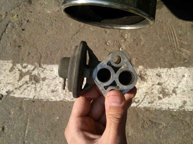

Либббо ... про ЕГР (я так понимаю номер у него MD199283) почитал как народ заморачивается с его
1. Чисткой
2. Глушат его - трубку с отработанными глушат, а в клапан идет типа чистый воздух...
Посмотрев цены на девайс (На екзисте за 3000
) подумываю сначала чистить.
Полистал детали, вот тут отчет по ошибке P0403, товарисч менял MR127520 - Клапан электромагнитный (EGR Control Solenoid)
Цена пониже, но все одно - сначала почищу.

ну почистить можно только по моим поискам толку не было.Zergboy писал(а):Либббо ... про ЕГР (я так понимаю номер у него MD199283) почитал как народ заморачивается с его
1. Чисткой
Посмотрев цены на девайс (На екзисте за 3000) подумываю сначала чистить.
по номеру клапана уточнять не буду так как мне каталог дает другие парты, одно могу посоветовать всЁ начинать с его проверки мультиметром на сопротивление между контактов, найти его по трубочкам от MD199283 товарищь мерил у него было сопротивление безконечность типа обрыв.
для чистки MD199283 запасайтесь сильной кислотой, кокс не смывает ни бензин, ни керосин, ни ацетон, ни растворитель, я немного отколупал уничтожителем ржавчины на основе ортофосфорной кислотой, но потом все равно заглушил )))
при глушении кстати через него никакой воздух не идет, если что-то идет это неучтенка ведущая к бедной смеси.

Из мелких радостей самостоятельного ремонта.
Решил снять промыть клапан ЕГР. Вопрос по промывке - я заливаю промывку только в два толстых канала, а в трубочку маленькую, я так понимаю ничего лить не нужно?
В процессе открутки - первый болт открутил а второй лопнул
Зато теперь у меня титановое сверло по металу появилось
А серьезно вопрос - болт 8х50 с короткой резьбой, в запчастях никаких не нашел, только шпильку 8х55. Если ничего не найду, то приварю к ней гайку и будет самопальный болт.
На строительном рынке наверняка есть - но я что-то стремаюсь, там металл очень плохой, я в водный поход покупал руль на байду прикручивать - так за две недели они все белым окислом покрылись.
Или я зря волнуюсь?
Или я зря волнуюсь?

Zergboy
Re: Блуждающие ошибки
ну, тогда буду варить болт из ВАЗ-овской шпильки.
Разглядел, что ЕГР болтами крепится в сквозные дырки, так что если при высверливании он глубже уйдет - не беда, это очень порадовало.

Zergboy
смог найти шпильку только с двумя шагами резьбы - уменьшенная около 3 см с одной стороны и обычная 1,5 см с другой, гайку на уменьшенную не нашел, а в корпус вкручивается стандартная резьба - ну вот потому и головняк, ну и так еще варить люблю
Начал высверливать, аккум сел, высверлил половину, все-таки резьбу слегка задеваю... так что может в итоге я поищу просто болт с гайкой и шайбой 6х60, а не 8х50.
НУ да видно будет.
Заказал у товарища с нашего форума прокладочки, вернусь домой через две недели - с меня фотоотчет по замене сальников клапанов.
Да,
так что-то никто и не ответил, при работе с неснятой головкой, я гидрокомпенсаторы смогу вытащить и прочистить или это доступно только со съемом головы?
