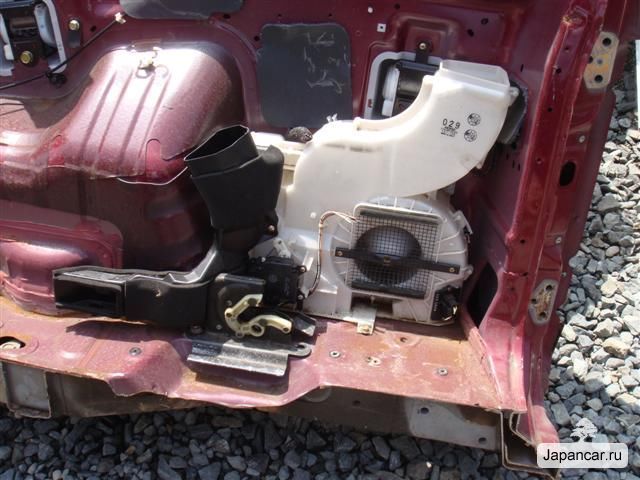

Во Владивостоке такого хлама полно, можно связаться и всё пришлют и ценник я думаю будет норм, главное что бы у тебя дефлекторы с воздуховодами стояли. Там за переднюю от 1 рубля просят на думаю что задняя будет дорого. Вот например........

Vitalya-74 писал(а):А воздуховоды внизу в ногах и сверху над дверями есть? У тебя........
Мм.. Воздуховоды? "Посадочные места" под решетки только, если я правильно понял.

Vitalya-74 писал(а):Во Владивостоке такого хлама полно, можно связаться и всё пришлют и ценник я думаю будет норм, главное что бы у тебя дефлекторы с воздуховодами стояли. Там за переднюю от 1 рубля просят на думаю что задняя будет дорого. Вот например........
О! Спасибо огромное, если не найду на местных развалах за приемлимый прайс, попробую отписать.
