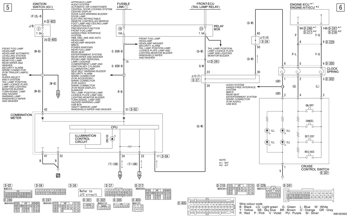

Масса на круиз и на музыку приходит разная? По проводам из шлейфа? Я пытаюсь найти причину неработающей подсветки кнопок круиза. А схемы нигде не нашел. Отсюда и вопрос.
Спасибо!

BabyHummer A-328 писал(а):... А схемы нигде не нашел. Отсюда и вопрос.
Спасибо!
Посмотри здесь

Разобрался, в общем. Дело было в разъеме на руле. Он дурил. Так что, вопрос закрыт. Всем спасибо!
