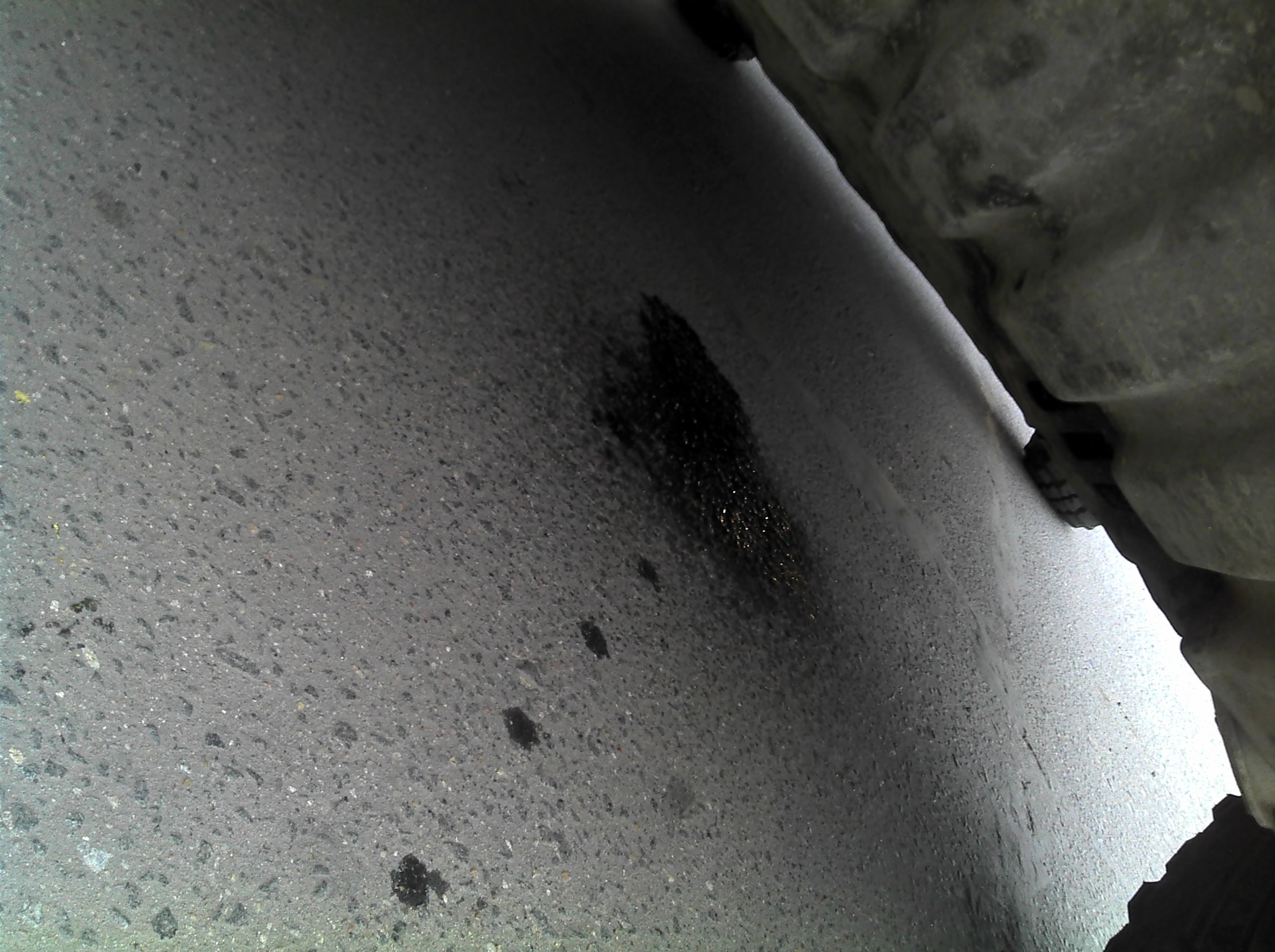

Млин, мой старик в детство впадать начал.
Сегодня остановился у ларька - сигарет купить. Оборачиваюсь, а он ссытся из-под задней части защиты двигателя...
Ну мы люди не гордые - не постеснялся я лужицу, что натекла пощупать. Так и есть - ни бензин, ни соляра, ни масло... Тосол стало быть.
Открываю капот - на первый взгляд сухо. Лазал-лазал с фонариком...
В общем на фото ниже все что нашел.
Добавлю - позже снимал интеркулер, щупал патрубок, что возле ТНВД - по виду сух и здоров. Машина на ХХ погонял, правда остывшую уже - не капает. Да и блеску в тех местах, что на фото блестят, по ходу уменьшилось.
В радиаторе недостача: было после вчерашней установки радиатора под пробку, а нынче примерно полуровня от горлышка до донышка верхней ванны.
Гацтво - чего делать-то? :)

эт "холода" пришли..без фанатизма все хомутики на 1/4 - 1/2 оборота подтяни...самые неудобные - эт как раз в месте соединения выходов на заднюю печку..

Да какие холода...
Машину вчера собрали. Меняли ремни ГРМ и ТНВД. То есть радиатор был снят, потом залит соответственно...
Я отъездил вчера вечером, сегодня полдня. На момент утечки машина была полностью прогретой, время в движении перед этим - около 2,5 часов с короткими перерывами.
А на остывшей машине я капель так и не дождался...
Хомут на верхнем патрубке проверил - на движке затянут так, что тянуть дальше не захотелось. На радиаторе (но там и было точно сухо) на 1/8 от силы протянул, дальше тоже не стал...
Да! Машина очень долго греется, полагаю умершим термостат.
Павел.

я тож так думал, а вот закапала..протянул все...и перестало...

нижний патрубок радиатора? на него не удобно одевать шланг, у меня капало после замены этого патрубка пока не подтянул хомут

Патрубок. Только верхний, лопнул весьма подленько - по верхней части хомута.
На данный момент вживлен обрезанный патрубок от какого-то Крайслера - можно ехать в магазин за родным... )))

Когда тнвд менял, в гбц нормально датчик закрутил с герметиком? Ссать может оттдуда, из того места, где с корпуса термостата угодит мет трубка на патрубки печки (по ней стекать и капать как раз с задней части), с мест, где патрубки хомутами крепятся (печка, радиатор). На радиаторе пластиковый краник с пркладкой не подтекает?

Мужиком! :*DRINK*: Я чёт сразу забыл написАть - верхний патрубок от нивы одним движением ножа встаёт как родной и ходит :*YES*: Я после капиталки о5 верхний (обратку) от нивы поставил. 120рэ делов-то в магазине за углом. Армировка, конечно, по хуже, чем у оригинала, но чё-то больше куска жалко было на трубку.
КСТА! А трубки от расширительного бачка к радиатору и вниз не забиты? У меня верхний патрубок несколько лет назад разорвало как раз из-за забитости этих шланчиков и засранности расширительного бачка.

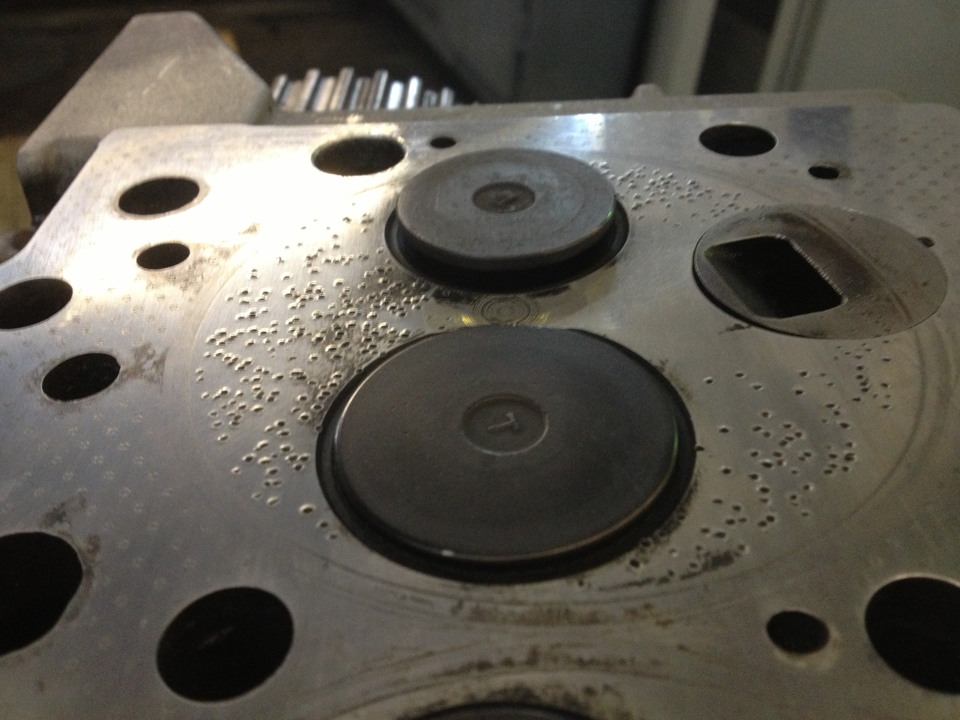

счастие длилось недолго!!((( после замены пробки "светлый" промежуток составил 4-5 дней. прихожу -завожу - все норрм! полез под капот долить незамерзайку, а в расширительном бачке булькает как в кастрюле. при этом всем антифриз там мутный как помои, да и воняет совсем не антифризом и печки опять не греют(((
после долития антифриза в радиатор и небольшой прогазовки (типа воздух изгнать) за машиной образовалось облако, войдя в которое, я явным образом ощутил, что состоит оно из паров антифриза. :=-O:
прокашлявшись и чуть не обделавшись от вдохутого парку... ::-!: сомнений не осталось СОВСЕМ! - покладка ГБЦ. не испытывая судьбу дальше я отправился в магаз, закупил все необходимые трюли-фрюли и в сервис.
вскрытие показало: при замене ГБЦ в 1-й цилиндр было чего-то уронено (билять!) и это что-то набило на поверхности головы множество отметин. при внимательной ревизии цилиндра обнаружено нечто, напоминающее рисовое зерно - только стальное.
сама прокладка в местах где дырки каналов масла и ОЖ представляла собой плачевное зрелище. уплотнительные манжетки (колечки) расслоились и антифриз гнало из 3 и 4 цилиндров.
далее замена прокладки ГБЦ и выпускного коллектора, замена масла и ОЖ с мытьем системы.....и ВААХ! лошадь снова на ногах..... :*YAHOO*:
фотки пожму немного и выложу.
травмы 1-го цилиндра
