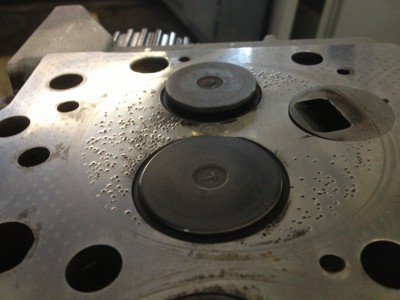

вскрытие показало: при замене ГБЦ в 1-й цилиндр было чего-то уронено (билять!)  и это что-то набило на поверхности головы множество отметин. при внимательной ревизии цилиндра обнаружено нечто, напоминающее рисовое зерно  - только стальное.
сама прокладка в местах где дырки каналов масла и ОЖ представляла собой плачевное зрелище. уплотнительные манжетки (колечки) расслоились и антифриз гнало из 3 и 4 цилиндров.
далее замена прокладки ГБЦ и выпускного коллектора, замена масла и ОЖ с мытьем системы.....и ВААХ! лошадь снова на ногах.....
фотки пожму немного и выложу.
			-  травмы 1-го цилиндра
