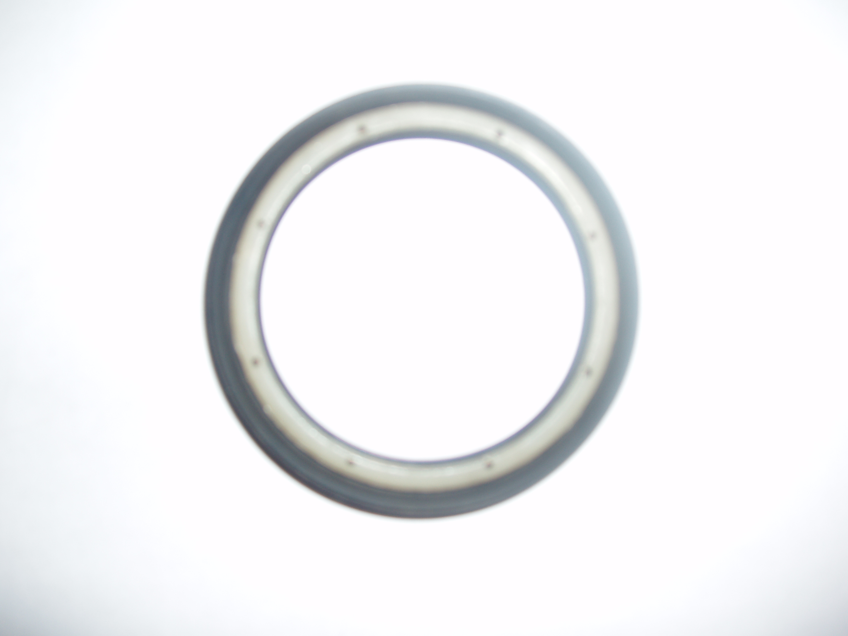

Доброго времени суток, уважаемые форумчане. Пришла пора озаботиться заменой сальник аступицы. По каталогу заказал MB526395 - купил - А ОН НЕ ТАКОЙ!!! Звонок товарища в экзист, проверили там - все одинаковые (думали может ошиблись при упаковке?) У меня на ступице сальник имеет посадочное гнездо меньше, а внешний радиус больше, чем тот который пришел. Кто нибудь сталкивался с такой проблемой и что делать??

Никто не сталкивался с такой проблемой? Вот такой я получил сальник, а он не подходит, причем взял 2 - оба одинаковые((

Хоть и старая тема,
предположу, что хотели заказать сальник ступицы наружный (со стороны игольчатого подшипника) а был заказан внутренний (он на фото).
