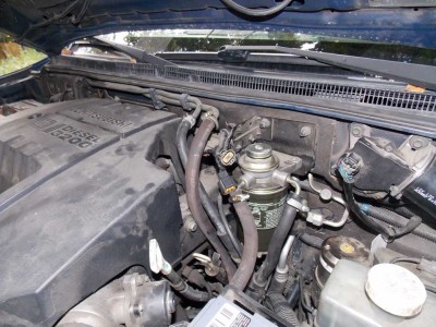

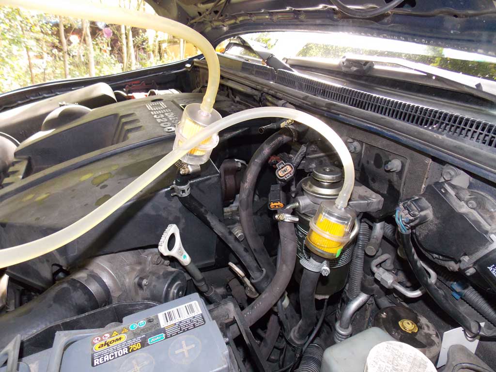

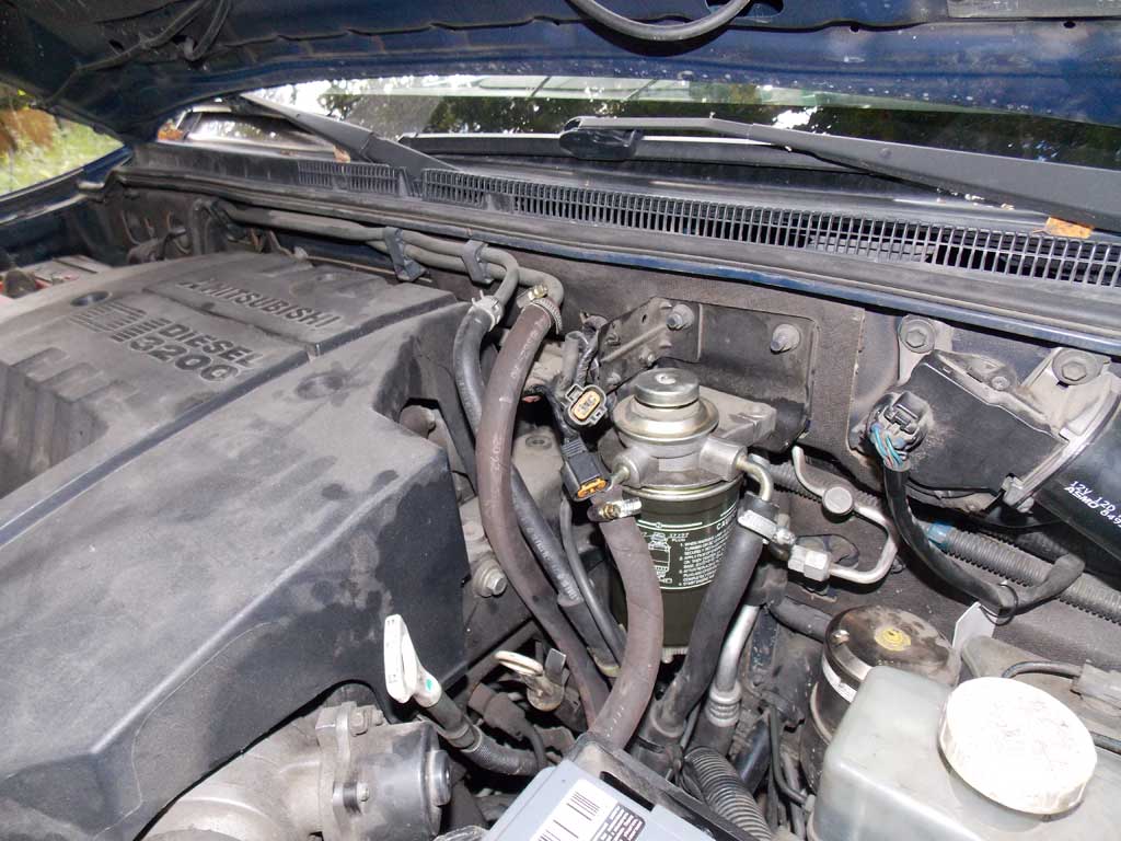

Друзья выручайте! Или у меня уже загон начался!((
Ребят посмотрите прицельно на фотки, вчера занимался промывкой системы Винсом и что то меня озадачило что фильтр как то закреплён не правильно и понеслась... начал присматриватся аналогам на дорестайлах и сложилось впечатление что у меня что то украли из под капота!

Непонятно что за разьем торчит. Датчик воды на месте?
У тебя какойто дополнительный фильтр стоит?

Да датчик воды стоит но в данный момент он был разъединён ибо я его менял! второй разъём я выяснил что есть топл фильтры с обогревом штатным и вот он от него! Почему и спрашиваю что система топливного фильтра вроде не моя, до этого меня довело ещё то что несоразмерен диаметр трубочек на фильтре и вход/выход и патрубков. Но опять же на патрубки можно было бы погрешить, но диаметр трубок обратки и подачи топлива(магистраль) тожебольше чем на фильтре.VSV1953 писал(а):Непонятно что за разьем торчит. Датчик воды на месте?

Я ничего криминального не вижу. У меня такой же фильтр и "лягушка", шланги.., да не родные и хомуты не родные. Я ничего не вижу. Есть конечно и другого вида лягушки. На разницы то нет! Кто что видит??? Систему то помыл?

на рестайле - другой немного, он с подогревом. голова не квадратная , входной штуцер наверх развернут вроде

значится мой помер и мне поставили от дорестайла, так там диаметр трубочек другой меньше чем подающих и отводящих магистралях...roam писал(а):на рестайле - другой немного, он с подогревом. голова не квадратная , входной штуцер наверх развернут вроде
