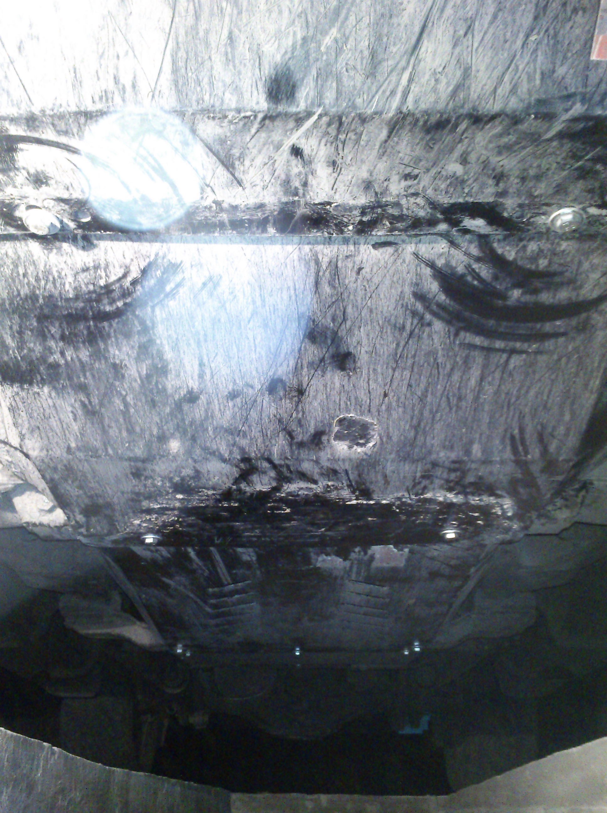

Поставил не так давно полный комплект Шерифа на свой PII 1997 г. (родная защита утеряна кем-то когда-то на Дальнем Востоке). Никаких инструкций не прилагалось, поэтому домозговывал как ставить самостоятельно. Все сальды с бульдами легко сошлись, кроме задних болтов передней половины защиты коробки: в поперечине есть соответствующие отверстия в нижней её половине, но в верхней ничего нет, окромя одной хорошей дыры, но, к сожалению, весьма далеко от них отстоящей. Да и уклон в этой части поперечины тоже беспокоил. В общем, чтобы не рисковать, продырявил поперечину насквозь и ввернул длинные болты с широкими кузовными шайбами. И ещё одно - пришлось отвинтить кубик-грузик с задней часто коробки (не помню как он правильно называется) - с ним не становилось.

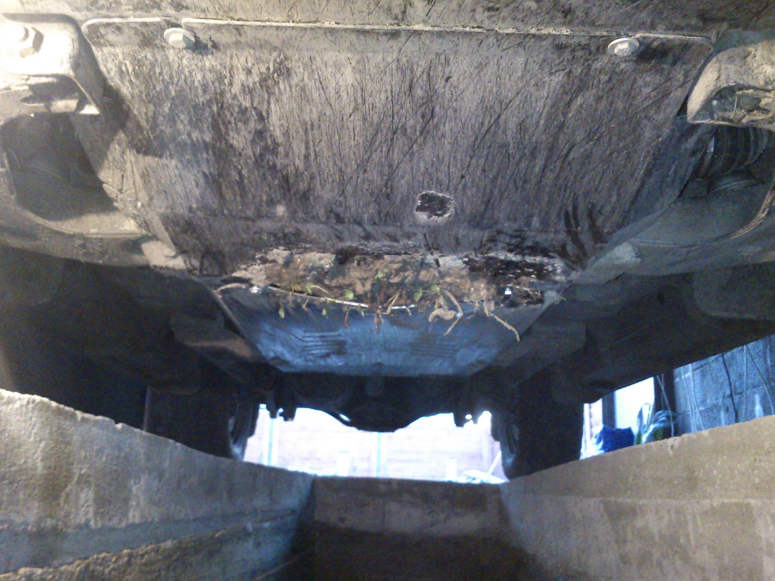

Сегодня испытал защиту в лесу, и получил в результате нечто изумительное: из-за того, что нахлёст двух передних листов был навстречу движению (mea culpa), набившейся землёй лист выгнуло на добрые 5 см!
Как не надо
Как не надо
Исправил-то, конечно, легко и быстро - кияночкой, молоточком и наковаленкой, но всё-равно был удивлён, что такое бывает - ведь листы прилегали друг к другу очень плотно. В остальном же отличная защита - не звенит, не гремит, на брюхе ползать можно.
