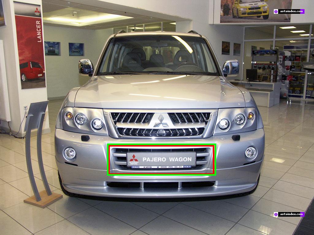

В поездке за грибами очень неожиданно ухнул на машине в глубокую лужу - накрыло с крышей. Паджерик повёл себя достойно и из грязевой ванны выехал. Из потерь - потерялась рамка номера (номер предварительно был откручен - учёный я уже :) и выдавило кусок решётки бампера, которая находится под верхней декоративной решёткой (на фото - красно-зелёной рамкой обведено). Вопрос к общественности - чем можно прикрыть эту дыру, так чтобы симпатично было и избежать таких ситуаций в будущем? Кенгурятник ставить не хочу, заморачиваться силовыми бамперами - пока бюджет не позволяет. Каких-либо декоративных решёток, что-то найти не могу. Может подскажете вариант? Надо же ещё крепление номера организовать спереди...

Как вариант воткнуть лебедку в штатный бампер. Рамку номерну повесить на "Г-образную" скобу/крепление

Аккуратно выпилить остатки решотки, купить в магазине мелкую "тюнинговую" сетку и заделать дыру.... бюджетно.
ЗЫ А что именно не бюджетно? Покупка лебедки или ее установка? Лебедка ведь все равно в планах, установка не так дорога, как кажется.

DenVer писал(а):Аккуратно выпилить остатки решотки, купить в магазине мелкую "тюнинговую" сетку и заделать дыру.... бюджетно.
О, спасибо! Вот это уже вариант. А можно идейку подкинуть - как закрепить такую решётку в отверстии? У меня с инженерными мыслями совсем беда - гуманитарий я :)
Не бюджетно - покупать лебёдку. Могу ошибаться, но действительно хорошие модели стоят от 25 тыщь - пока не по карману.

Крепить просто, покупай сетку с запасом и купи так называемое "стекловолокно". Снимай бампер, аккуратно выпиливай перемычки, места спилов закрась тонером, накладывай сетку изнутри и подогни по месту, прижима к бамперу. Где нужно, там можно чуть подрезать на сгибах. Шилом очертить место посадки сетки, откладываем сетку в сторону и крупной наждачкой зачищаем пластмасс царапая его крупной наждачкой, для лучшего сцепления. Теперь смешиваем компоненты "стекловолокна", накладываем сетку и шпателем сравниваем сетку с поверхностью бампера, что бы стекловолокно пропиталось так сказать через сетку. Сильно близко не подбираемся к краю, иначе снаружи будет видно волокно. Все, даем высохнуть 20-30 минут, собираем машину.... Радоваемся! :)

На здоровье! Фотай процесс, познавательно будет :*THUMBS UP*:
